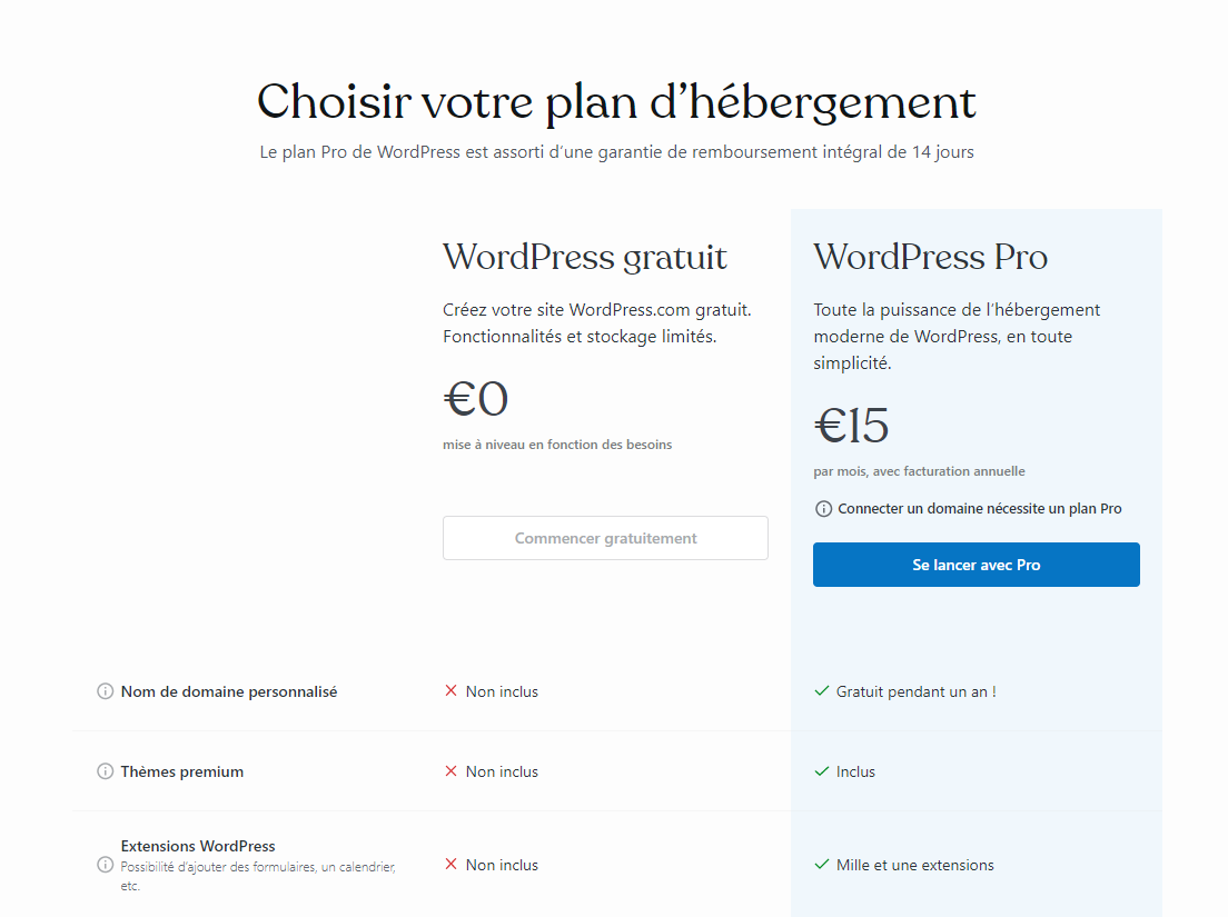

→ C'est ce que je voulais faire à la base pour m'éviter de passer par OVH, mais au moment d'installer Wordpress il me demande de lui acheter un nom de domaine. Je clique donc sur "j'ai déjà un nom de domaine" et il me redirige vers les offres entre version gratuite et version pro. Le soucis étant que pour utiliser un nom de domaine qu'on possède déjà, il est obligatoire d'acheter la version pro !! A 15€ par mois, je n'ai pas ce budget à mettre dans mon projet surtout si il existe une solution quelque part pour le faire gratuitement depuis OVH.

rassurez-moi, vous ne confondez pas le site wordpress.com (l(entité commerciale) et wordpress.org (la partie CMS en open source) ?
