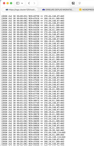

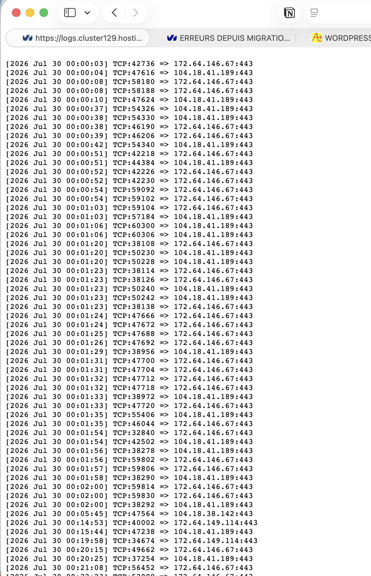

Merci beaucoup pour votre retour, j'ai consulté le log "out" et voici les infos que j'ai mais je ne vois pas comment cela peut m'aider à résoudre le problème..

Ces deux adresses IP appartiennent à Cloudflare. Impossible de remonter au vrai propriétaire.
