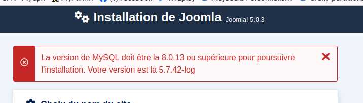

J'ai retiré le site Joomla installé par OVH et est mis celui téléchargé par mes soins sur Joomla.org
Maintenant, c'est au niveau de mysql que ça coince
Est-il possible de migrer mysql vers la version 8 ?
Aujourd'hui, non.
Je ne suis pas en mesure de répondre à la place d'OVH, mais ça va venir prochainement.
Bonsoir @CarmeloP
Vous avez une version plus récente de JOOMLA que le satané site "en un clic" installé par OVH.
Cette version plus récente nécessite une version de MySQL > 8 et ce n'est pas actuellement disponible sur votre hébergement mutualisé.
Et … là je ne peux vous aider plus.
