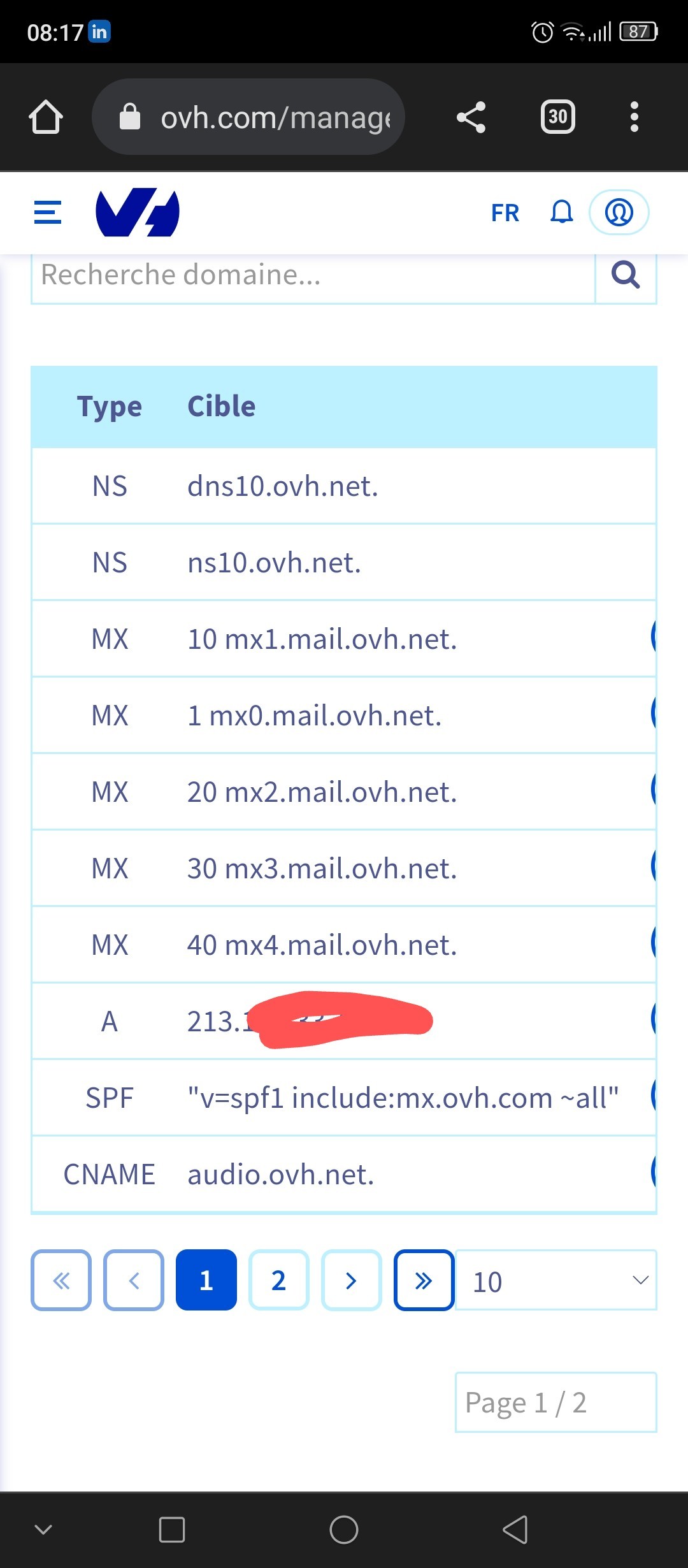

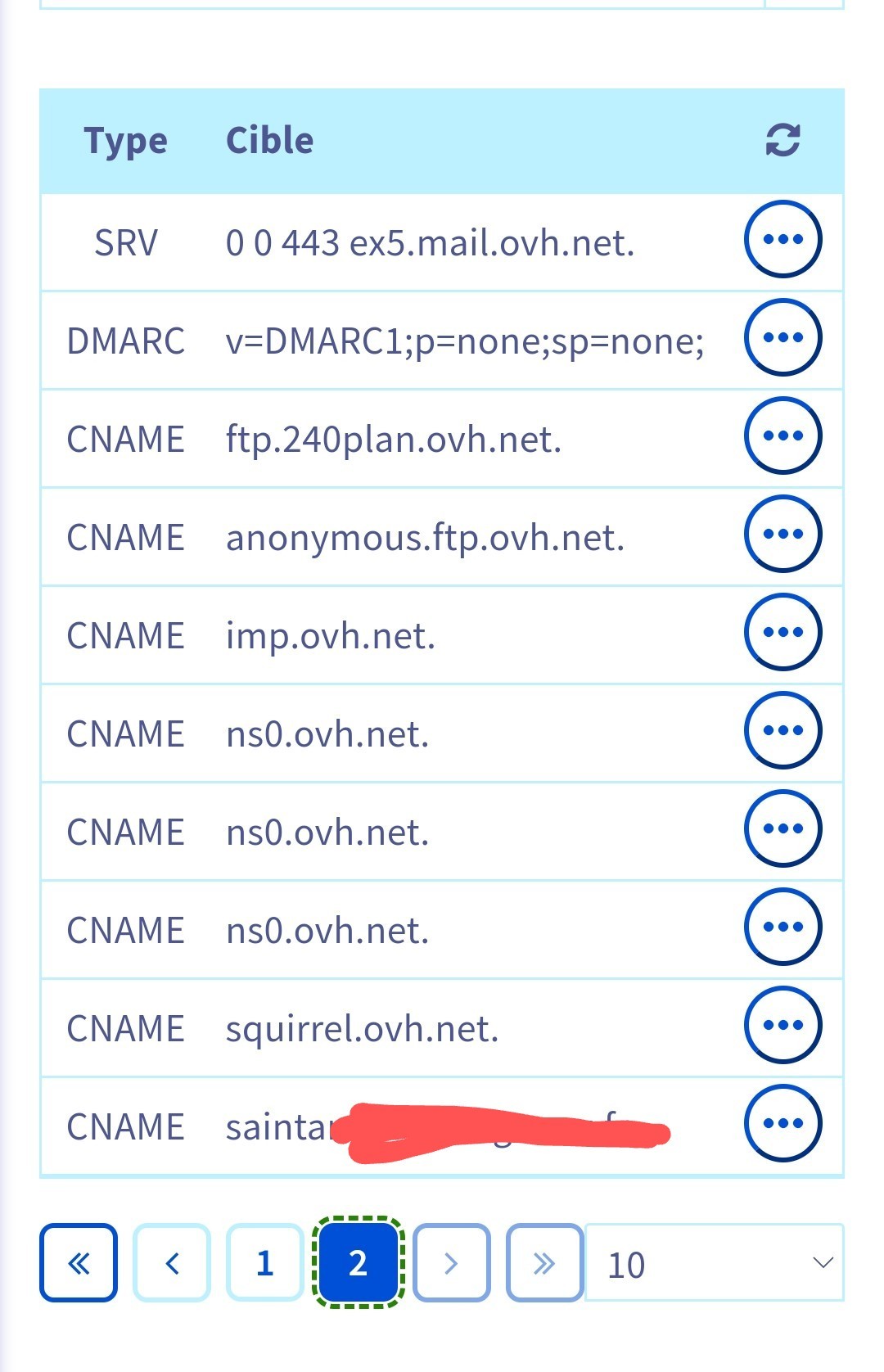

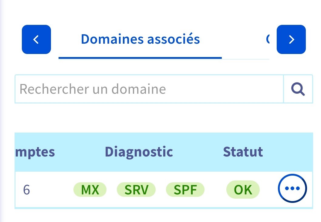

Donnez svp des copies d'écran de ces deux sections dans votre espace client. Je vous rappelle que nous ne sommes pas en mesure de consulter ces informations et donc de vous conseiller sans les avoir vues.
Merci pour vos reponse en tout cas.

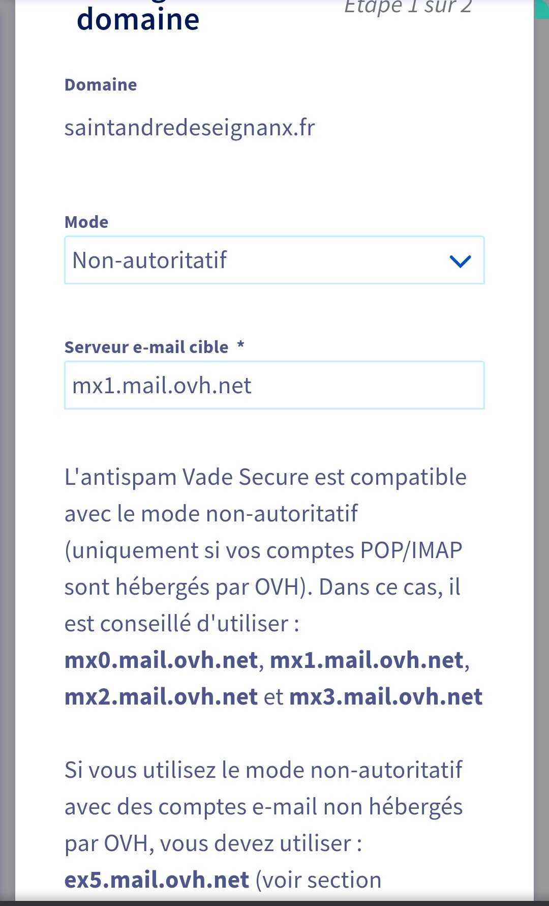

Voici sur la partie Exchange, je me pose une question sur la partie cible?
Tout ce que vous avez montré me semble correct.
Evitez ce genre de manip avec un téléphone: vous verrez avec un ordinateur que cette copie d'écran est sans utilité, il manque la colonne de gauche
Vous avez un vieux 240plan donc probablement autant de boîtes mail que nécessaire. Veillez à leur allouer 5 GB via l'espace client ; historiquement les tailles des boîtes ont été beaucoup plus limitées.

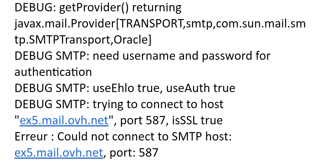

Votre logiciel métier tourne sous Java si j'en crois le message d'erreur.
J'espère que ce n'est pas une version ancestrale de Java.
Vérifiez bien aussi d'avoir mis TLS et non SSL. Pour le mail ce n'est pas pareil.
Merci pour les réponses,
je pense que c était bien ça en TLS j'ai reçu le mail test.
