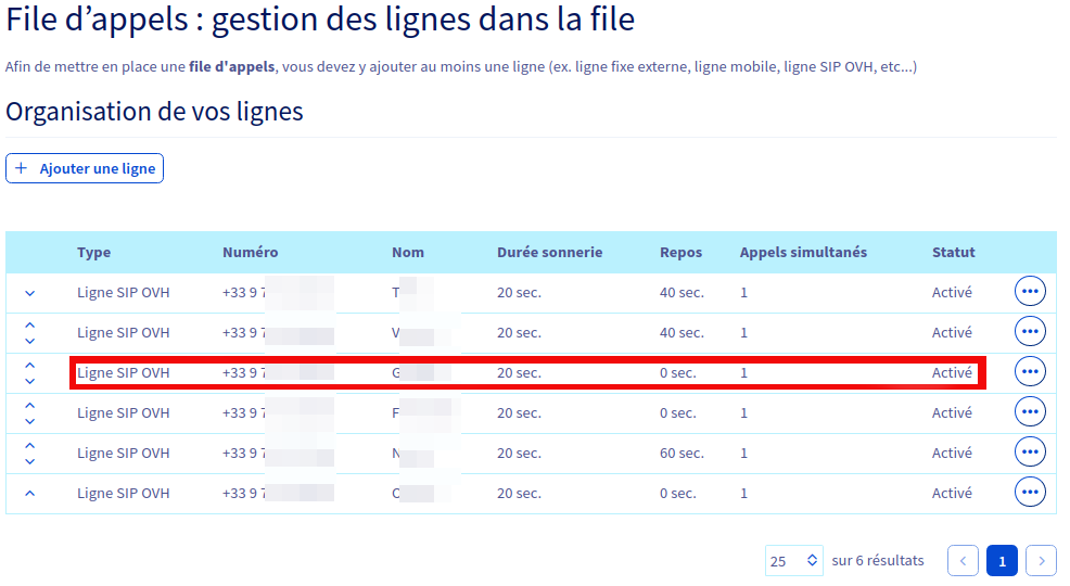

À partir de ma ligne SIP, si j'appelle mon numéro SIP j'ai un signal d'appel.
Sur la copie d'écran, j'utilise le poste encadré en rouge et j'appelle le numéro SIP qui lui correspond depuis ce même poste : j'ai un signal d'appel.
Il faudrait que je fasse le test avec un autre poste.
