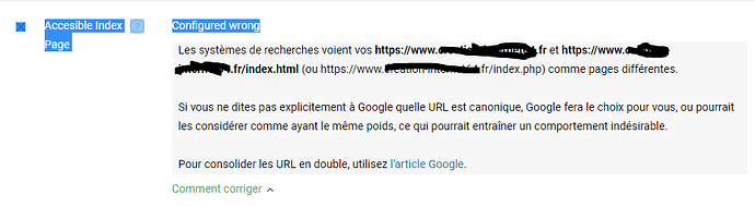

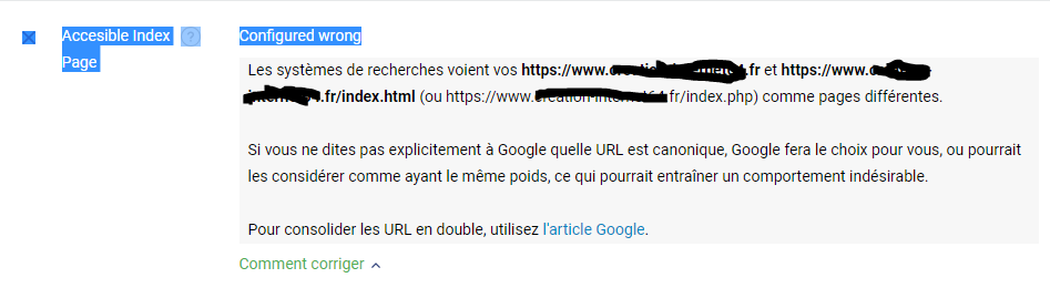

Pour la redirection https, aucun soucis, elle fonctionne, ce que je souhaite, c'est de forcer l'entrée par une seule adresse afin que les moteurs de recherches ne reconnaissent pas mondomaine.fr comme 2 adresses différentes, je souhaite forcer le index.html quand quelqu'un entre par mondomaine.fr

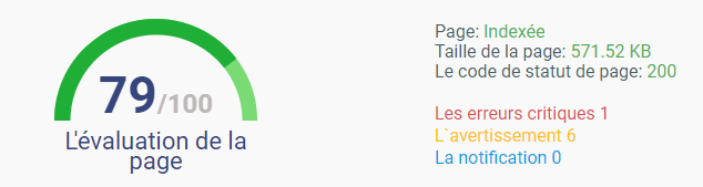

Si ce que tu me dis est correct, ça me va car j'ai cherché partout, je n'ai rien trouvé sur ça, seulement quand je fais une analyse sur https://sitechecker.pro/ cette erreur ressort en critique…

ok, c'est, à mon avis perso, clairement une patte de mouche pour ne pas dire faux
ils ont oublié index.htm qui est couramment interprété aussi comme index
voilà ce que tu déclares chez google:
https://i.imgur.com/Xi0KbPQ.png
seul les deux protocoles sont (encore) considérés comme différents
