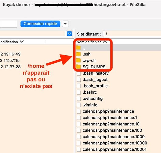

    Je reprends l'administration du site de mon club créé il y a plusieurs années (2014 probablement)
    Je n'ai pas accès au /home/ en FTP, ni avec l'interface OVH (FTPExplorer), ni avec Filezilla (voir copie écran)
    Je ne peux donc pas intervenir via le FTP

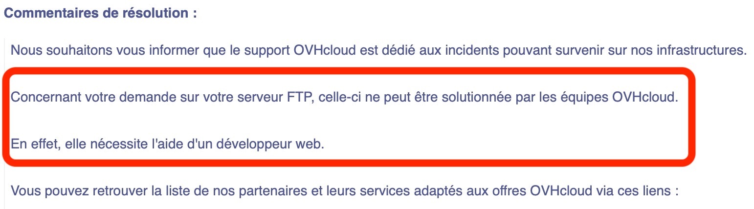

    OVH me répond via un ticket d'intervention qu'ils ne peuvent pas agir et que cela relève d'un développeur WEB
Il n'y a pas de répertoire /home/ chez OVH lors de la livraison de votre hébergement.
Vous pouvez le créer, dans ce cas tenez-en compte dans la définition des multi-sites, dans la rubrique "dossier racine".
(Note: OVH crée par défaut un répertoire /www/ . Le choix de /home/ , /www/, /public_html/ est libre, mais provient généralement des habitudes acquises selon votre distribution Linux favorite)

Et dans ma demande technique à OVH, ils auraient pu me préciser par exemple qu'il n'y avait pas de /home chez eux…
J'ai fini par trouver cet après midi et j'arrive à cela : /www/prod/wp-content
Je suppose que c'est logique : prod pour production
Question subsidiaire : Est que /wp-content est logique et permet d'installer une nouvelle base de données par exemple ?
Merci d'avance pour les réponses
/prod/ c'est vous qui avez probablement créé ce répertoire.
/wp-content/ est un sous répertoire typique d'une installation Wordpress, et à côté de ceci vous devriez trouver aussi, entre autres:

Le pire, c'est qu'après une 1ère réponse d'OVH qui me dit qu'ils ne peuvent pas intervenir, je viens juste de recevoir ce midi 30/12/22 une réponse me disant :
"L'accès est impossible de notre côté également, une demande est remontée aux administrateurs.
Je vous invite à patienter et reviendrai vers vous dès que possible."
