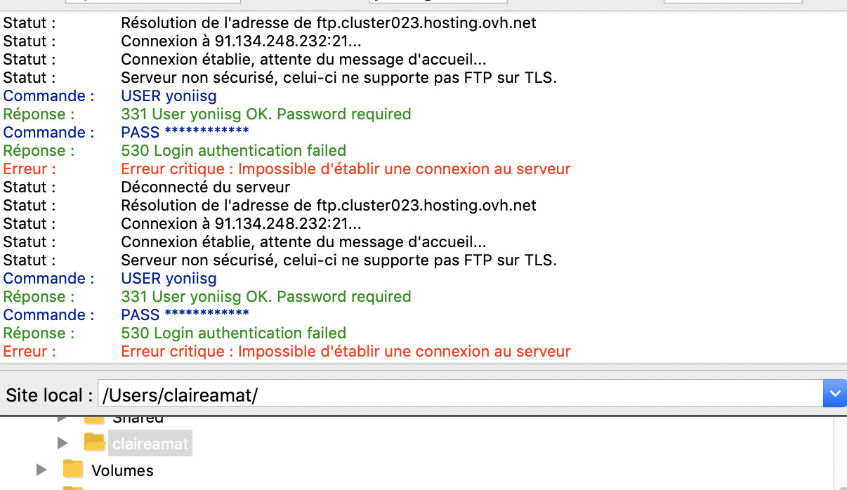

Voilà ce que j'ai, les id sont pourtant bons car je pouvais me connecter avant ce pb de 404.
alors ton mot de passe n'est pas le bon?
manager Ovh/hébergement/ftp-ssh: change le et attends 15 à 20mn qu'il soit effectif

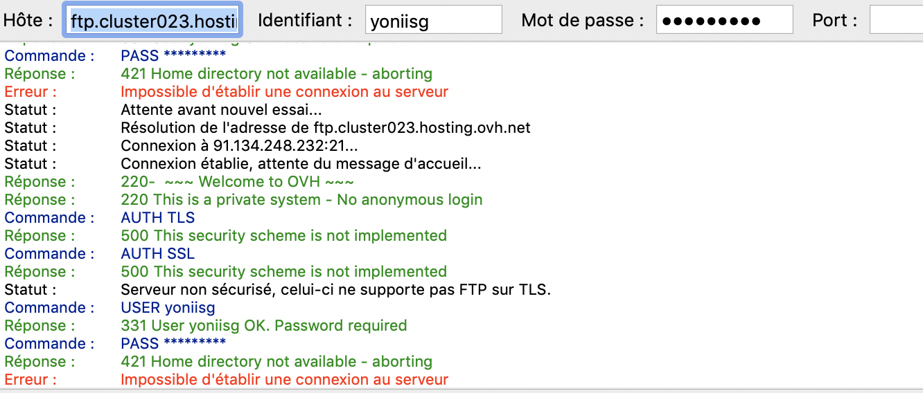

J'ai cette erreur
"421 Home directory not available - aborting"

tu montres toujours des erreurs d'authentification, change le mot de passe et patiente
Désolé, je t'ai envoyé la mauvaise capture. Le mdp est changé et l'erreur est celle signalée :
Désolé je n'avais pas chargé la bonne capture d'écran.
C'est bien un :
c'est moins marrant :confused:
ta restauration n'est pas terminée (mais ce n'est pas ce symptôme habituellement)?
un souci sur les disques de ton hébergement?

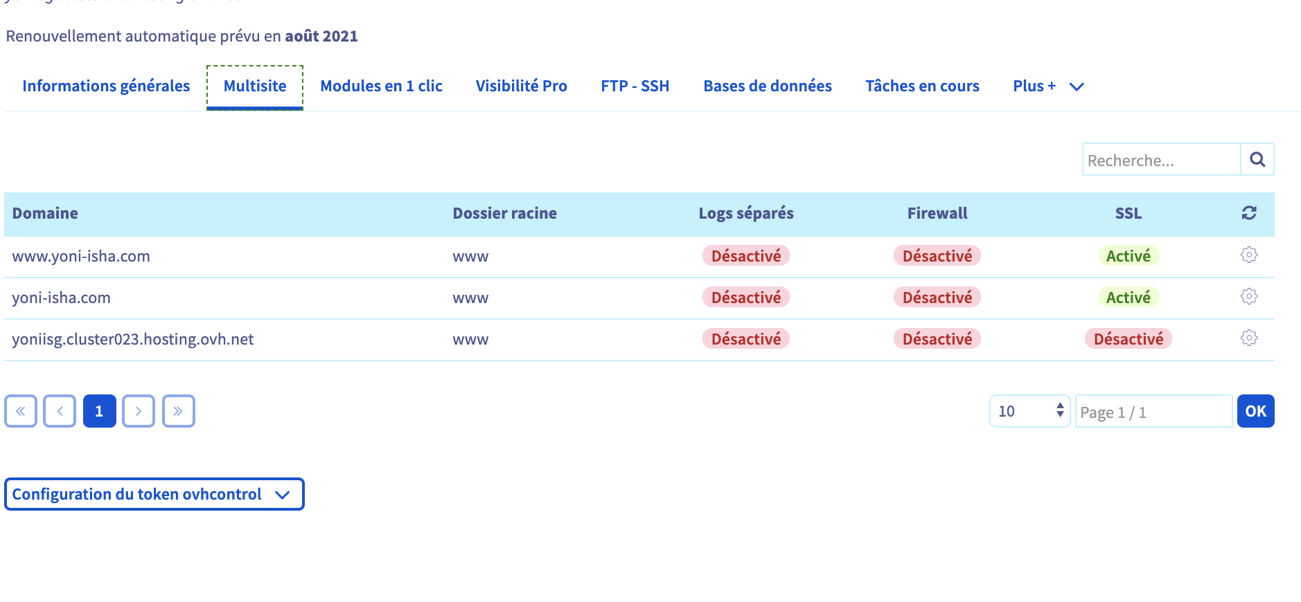

on peut voir une copie d'écran de manager Ovh/hébergement/multisite?
ah voilà, après un 404, site en maintenance par Ovh
cluster23: souci Ovh
Ok merci, ca me l'a fait déjà y a quelques jours… j'espère que ca va se résoudre.
Quand la maintenance est réglée, tu penses que j'ai juste à me connecter au FTP et créer mon fichier .htaccess?
Merci bcp pour tes réponses en tous cas
alors ça fait plusieurs jours que Ovh a des soucis sur le cluster23, comme d'autres clusters ces dernières semaines
