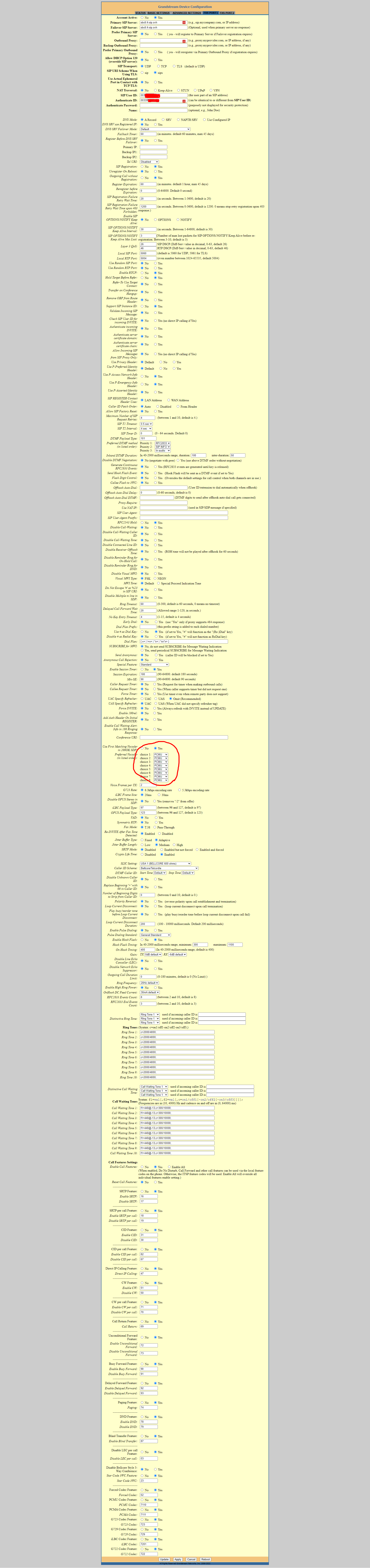

Bonjour Gaston_Phone , désolé je n'ai pas pu répondre tout de suite il fallait que j'installe un téléphone pour m'appeler d'une ligne free , donc pour te répondre : oui je peux recevoir des appels , pour la date du dernier enregistrement dans le manager OVH : Date du dernier enregistrement¹ : 08/06/2021 12:55:32 ça correspond quand j'ai connecté le grandstream . Pour le codec ça se présente ainsi
Use First Matching Vocoder in 200OK SDP: No Yes
Preferred Vocoder
(in listed order): choice 1:
PCMA
choice 2:
PCMU
choice 3:
G723
choice 4:
G729
choice 5:
G726-32
choice 6:
iLBC
choice 7:
OPUS
choice 8:
G722
Bonjour @WillyP1
Désactive tous les CODECS à l'exception de PCMA et PCMU.
OK c'est fait et apparemment ça marche ! merci beaucoup Gaston_Phone !
