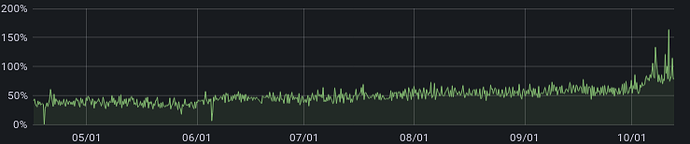

Salut @JulienH,

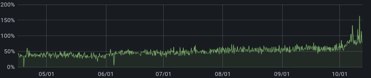

Quelques stats
Voici l'utilisation CPU de ton instance ces 6 derniers mois:
Comme tu peux le voir, l'instance est globalement plutôt bien utilisée. Son utilisation augmente doucement au fil du temps, sauf depuis le début du mois où il y a eu un décrochage.

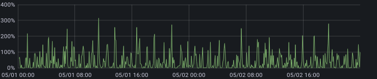

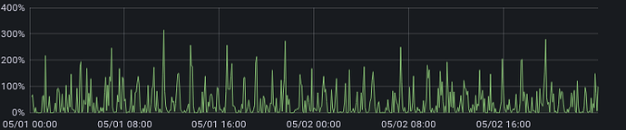

Voici une journée typique il y a 5-6 mois:

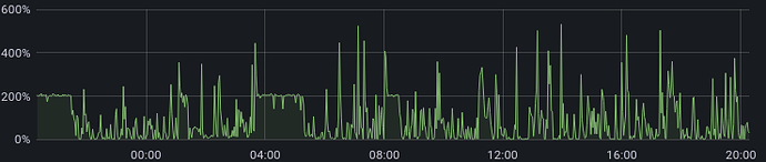

Et maintenant, voici les dernières 24 heures:
Tu peux voir des plafonds à 200% de CPU (2 cores CPU utilisés chacun à 100%). Si ça plafonne, c'est que le service rendu n'est plus bon. Je vais d'abord t'expliquer pourquoi ils sont là, et ensuite on verra comment s'en sortir.

Chez Amazon RDS, Google Cloud & co, tu payes pour un nombre de cores CPU. Reprends le graph de ton utilisation CPU du mois de mai: tu vois que tu fais des pics à 400% de CPU (même un peu plus, vu que là c'est une moyenne à la minute), mais qu'en moyenne, tu utilises 50% de CPU. Si tu ne veux pas que tes services plafonnent (et donc dégrader tes perfs), tu dois te payer 4 cores. Ce qui est du gachis d'argent, vu qu'en moyenne tu ne te sers que de 50%.

Dans ton cas, tu t'es mis à dépasser les limites CPU, donc tu as été plafonné à 2 cores CPU.

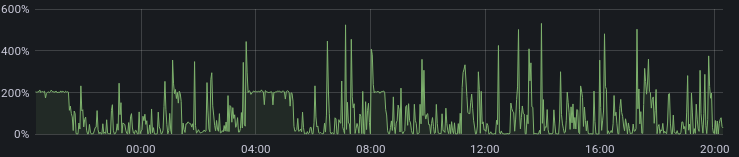

Voici les dernières 24 heures, avec ton instance à 4 Go au lieu de 2 Go:
Soyons clair: ça n'a strictement rien changé et mon intuition sur le goulot d'étranglement côté mémoire n'était pas bonne. Ce test étant fini, j'ai repassé ton instance à 2 Go.
