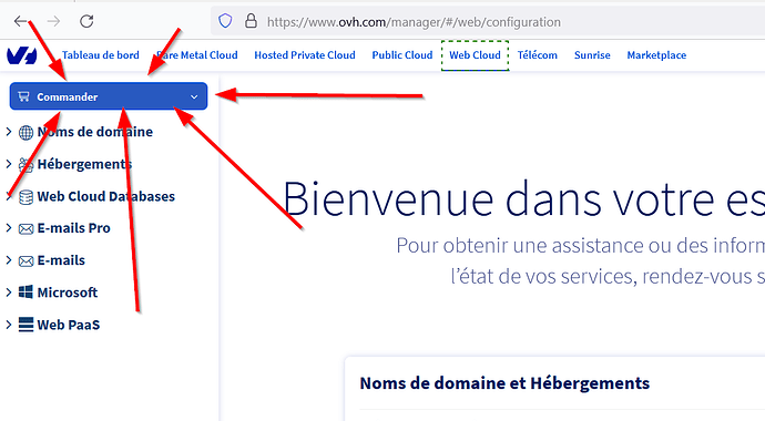

Allez dans Web Cloud, et en haut à gauche > Commander > une zone DNS (c'est gratuit)

Je ne trouve même pas le bouton commander. Vous devez vous dire que je ne suis pas douée, et vous avez raison :wink:
Ah si, j'ai trouvé, je commande un DNS, cela veut dire que je lance la procédure de transfert de wix avant pour obtenir les dns de wix?
Désolé, je ne pourrais pas expliquer mieux.
