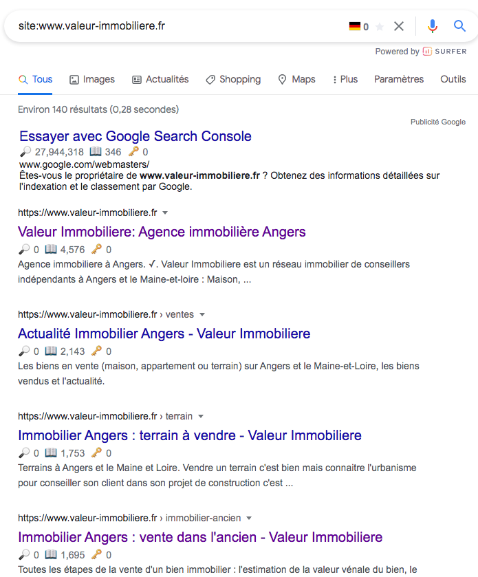

Je me prendrais pas la tête à cause de ça dans les résultats de Google les liens vers ton site sont correctement affichés en https
