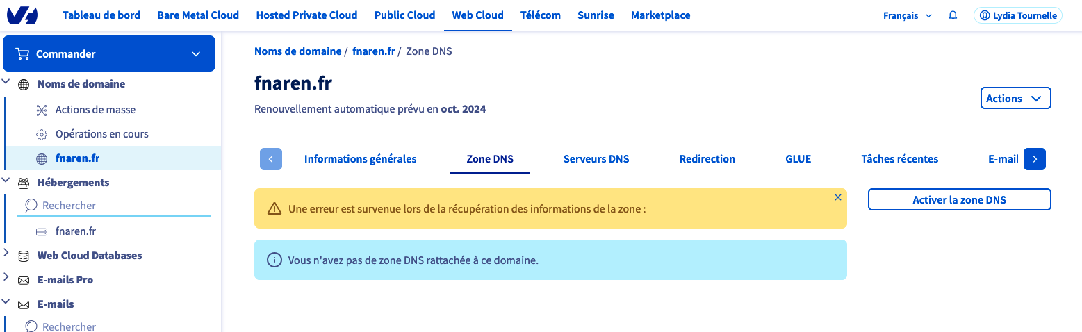

Le problème, c'est que dans ma zone DNS, j'ai ces messages :
Une erreur est survenue lors de la récupération des informations de la zone :
Vous n'avez pas de zone DNS rattachée à ce domaine

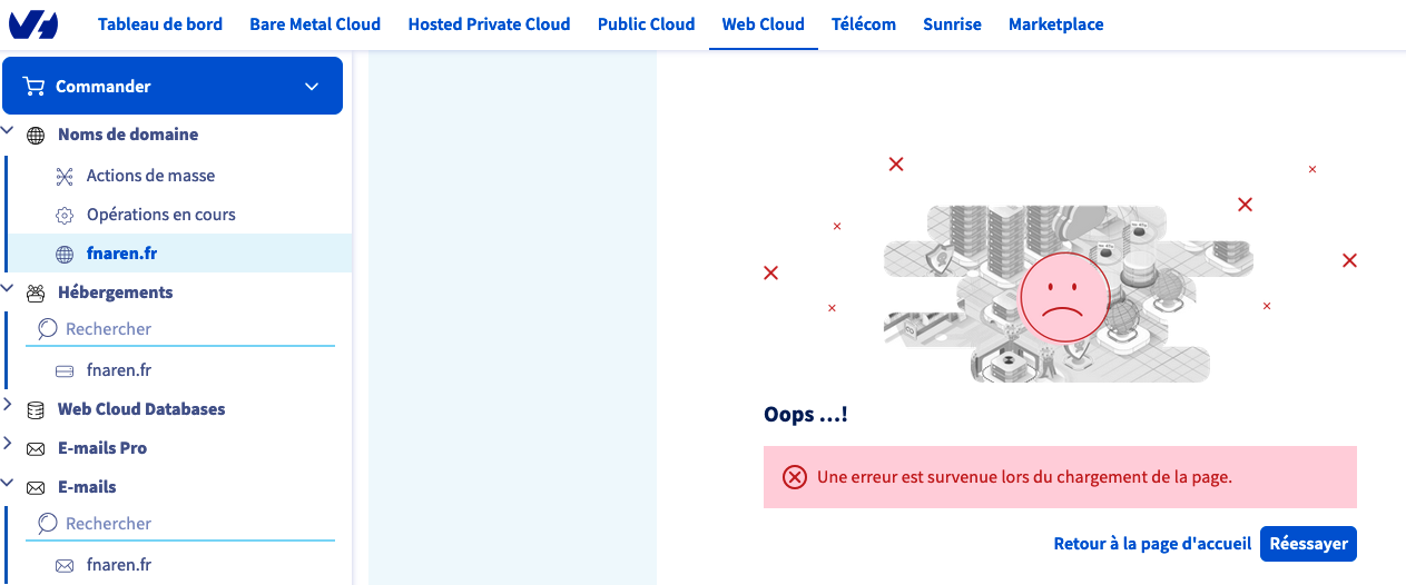

… et lorsque je clique sur "Activer un DNS", j'ai ce message systématique :
Oops …! Une erreur est survenue lors du chargement de la page.

... et lorsque je clique sur "Activer un DNS"
Si, vous avez une zone DNS (semble-t-il mise à jour le 1er janvier 2024)
Vous avez un SPF qui dit: "v=spf1 include:mx.ovh.com ~all"
J'ai surtout l'impression que vous utilisez un compte client OVH qui n'est pas celui qui possède le nom de domaine ni la zone DNS.
