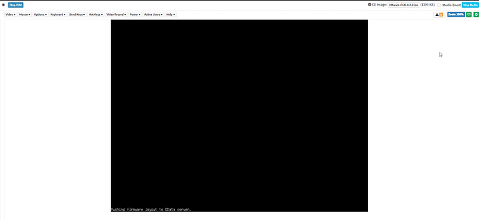

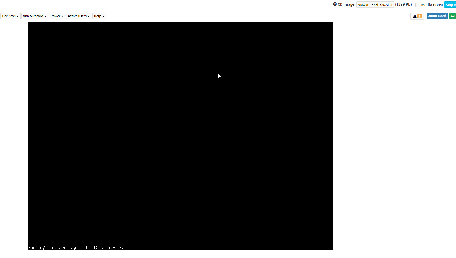

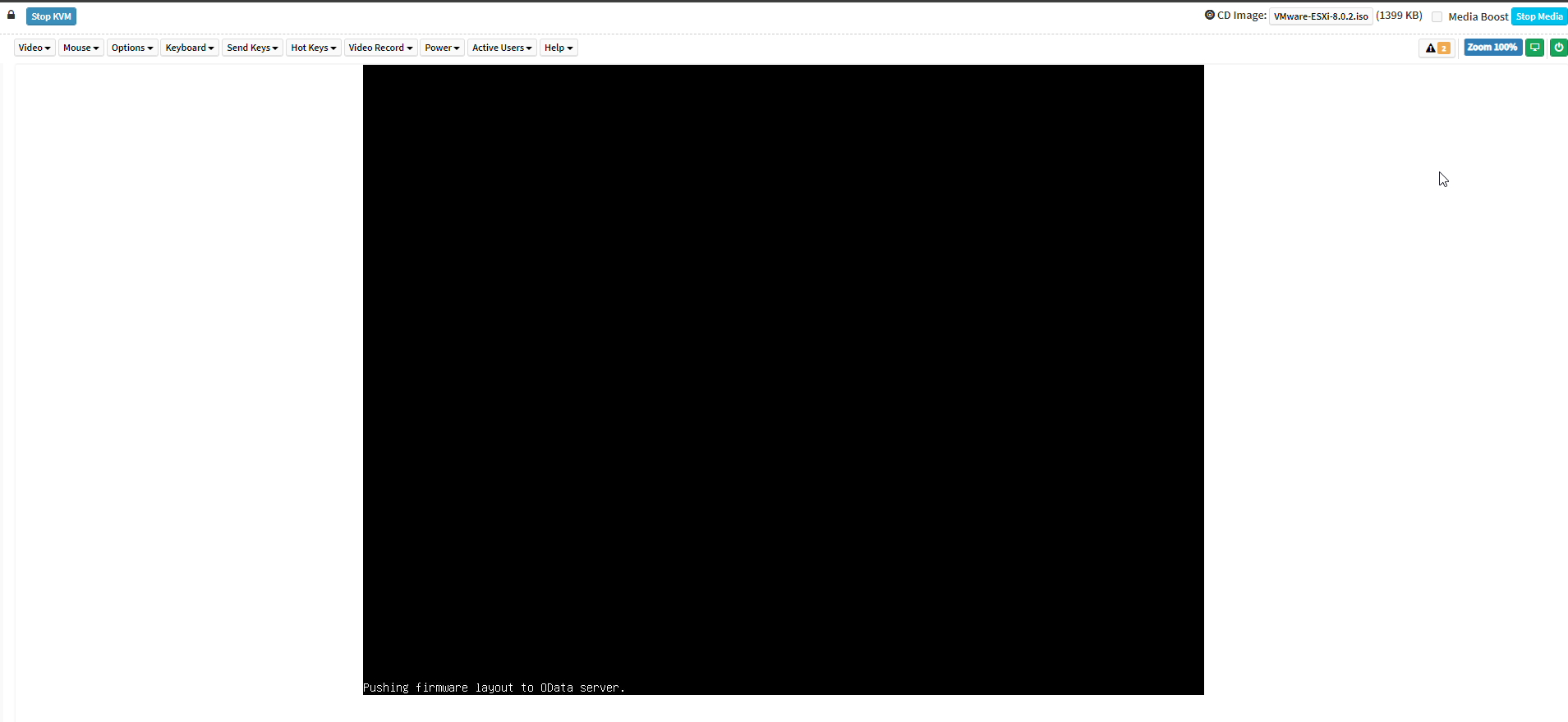

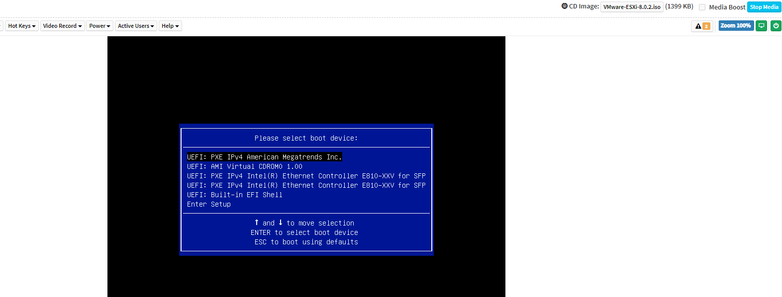

Au moment du chargement (quand le serveur redémarre et que je démarre sur le cdrom virtuel) l'iso ne se charge pas complètement et je retourne en boucle à la page de démarrage pour séléctionner l'option de boot. J'ai essayé avec un ISO debian et un windows serveur (pourtant plus lourd) et ça marche.
J'ai essayé avec des ISO de version 7 ou 8 d'esxi.
Je met en PJ l'endroit ou ça bloque. Ke monte à 1399 kb et ensuite le serveur ré démarre en boucle sur la page de boot.

j'ai ouvert un ticket en parallèle sur le support OVH et ça serait peut être du à un problème de compatibilité en la carte mère (MSI) de mon serveur et le chargement d'ISO ESXI.
Il y a peut être une solution de contournement via le mode rescue mais pas simple …
Sinon il va falloir changer de serveur.
Bonjour Baptiste et désolé pour le délai de réponse,
Depuis juin 2024, il n'est plus possible de lancer une réinstallation de VMware ESXi 7.0U3p et ESXi 8.0U2b sur votre serveur dédié. Vous pourrez toujours continuer à utiliser votre serveur dédié avec le système d'exploitation précédemment installé ou bien réinstaller votre serveur dédié mais avec un système d'exploitation plus récent.
