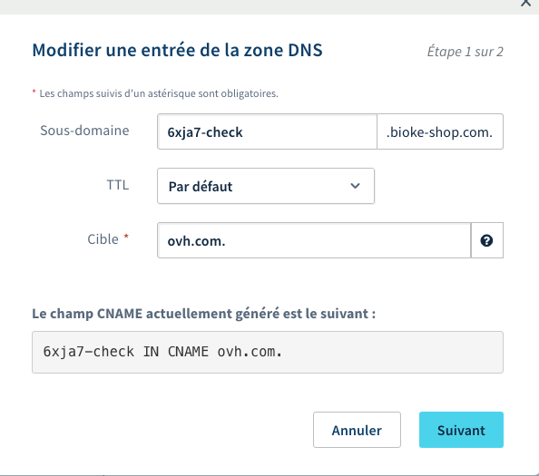

Impossible de faire un enregistrement cname

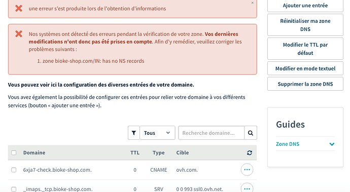

Bonsoir, après avoir rempli tous remlis correctement lors de l'enregistrement CNAME il y a toujours le message d'erreur : "Nos systèmes ont détecté des erreurs pendant la vérification de votre zone. Vos dernières modifications n'ont donc pas été prises en compte. Afin d'y remédier, veuillez corriger les problèmes suivants :
zone monndd.com/IN: has no NS records"
je ne sais pas quoi faire

> has no NS records"
manager Ovh/domaine/zone DNS

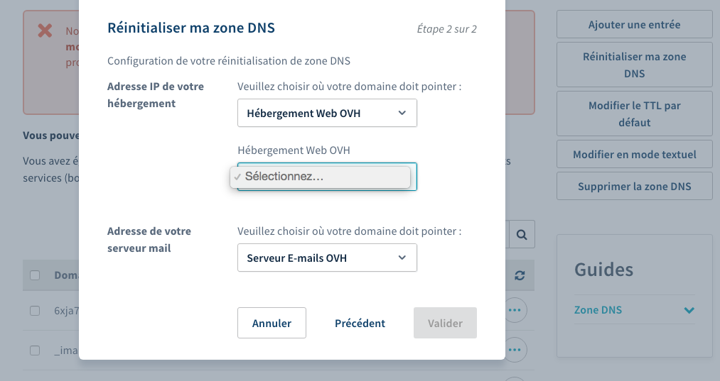

tu peux essayer de [réinitialiser la zone DNS] pour commencer
choisir emails et hébergement Ovh
de cette manière ? ça reste grisé je ne peux pas valider
Comme ceci?

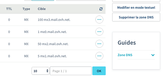

pouvez-vous m'indiquez comment configurer les bon MX ?
De cette manière les mx sont-ils bons ?
MX et SRV sont devenue vert, cela veut-il dire que la configuration est bonne ?
