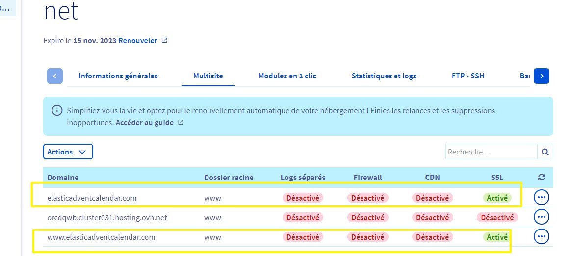

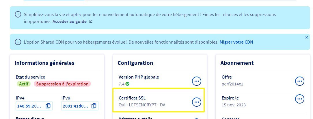

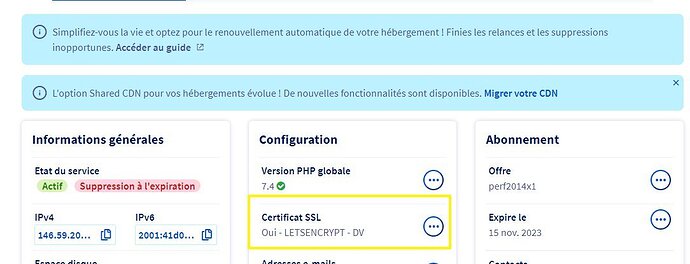

J'ai activé le SSL Let'Encrypt dans la configuration :

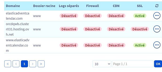

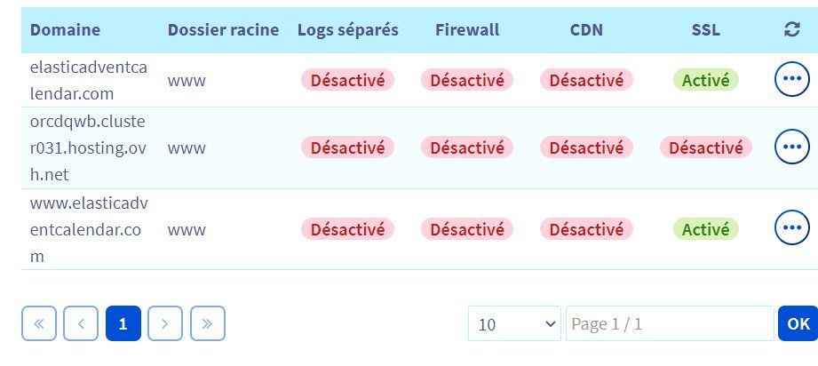

Puis j'ai créé l'entrée "multi-site" pour déclarer le domaine "elasticadventcalendar.com"
dont le dns est géré par gandi. J'ai mis en place les modifications dns demandées.
J'ai activé le SSL sur le www.elasticadventcalendar.com et elasticadventcalendar.com

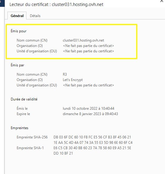

Le site répond bien sur mais le certificat SSL n'est pas relié au domaine mais au cluster :
https://www.elasticadventcalendar.com/test.htm
Comment faire pour que le certificat Let's encrypt soit bien associé au domaine elasticadventcalendar.com

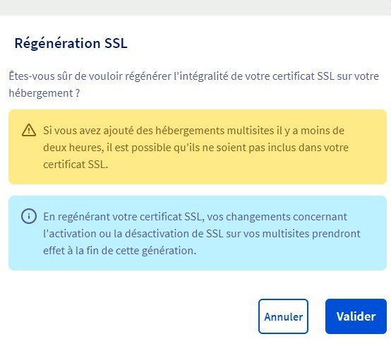

Sur votre première capture d'écran il devrait y avoir une option pour régénérer le certificat.
Bonjour @janus57,
Je viens de relancer la génération mais il me semble que j'avais déjà tenté cette opération.
La génération est en cours :

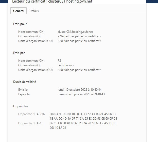

@janus57 la génération du certificat est terminé pour autant le pb est le même.
Le certif n'est toujours pas le bon.

Cela me semble normal.
Non ce n'est pas normal.
Quand on demande le certificat de elasticadventcalendar.com, OVH renvoie celui de cluster031.hosting.ovh.net

Nmap scan report for elasticadventcalendar.com (146.59.209.152)
rDNS record for 146.59.209.152: cluster031.hosting.ovh.net
| ssl-cert: Subject: commonName= **cluster031.hosting.ovh.net**
