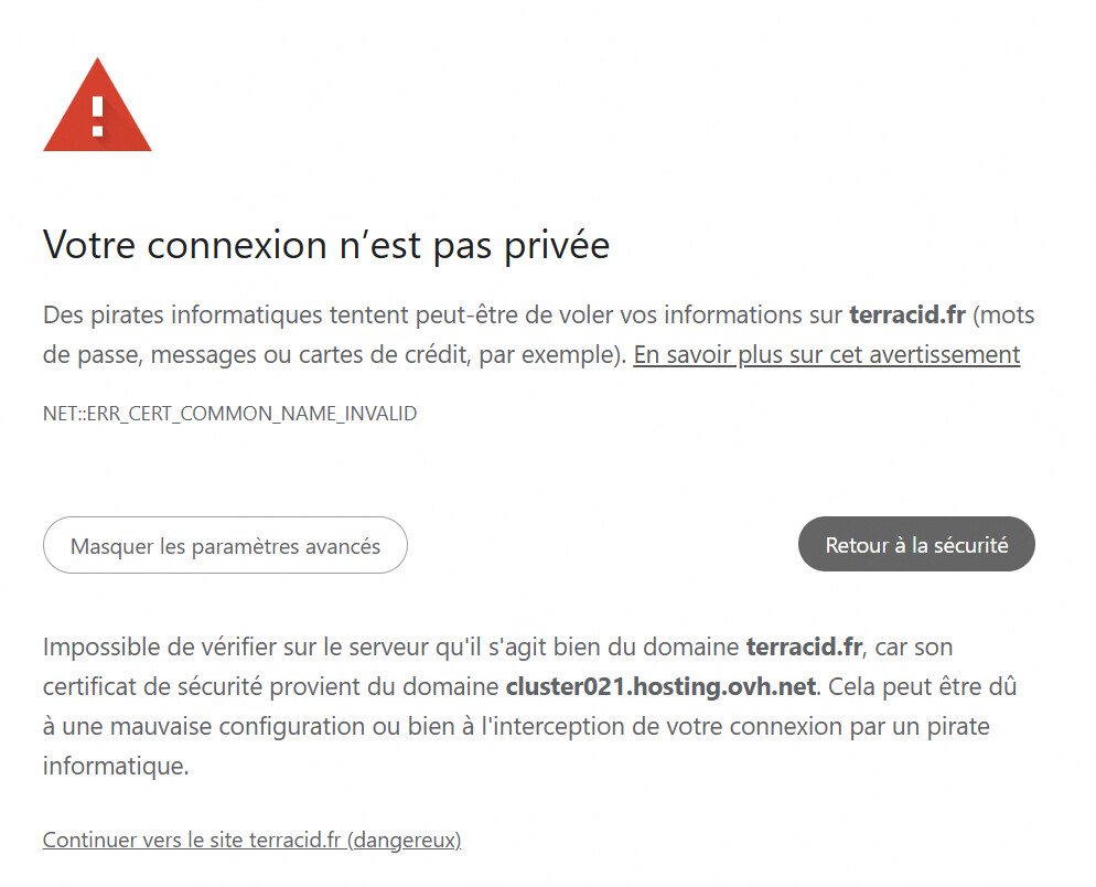

Je travaille sur un hébergement d'un client qui a une offre Perso, et je ne peux pas ajouter le certificat Let's Encrypt, j'ai bien le message "L'activation de votre hébergement avec SSL est en cours. ", mais après je peux juste le refaire en boucle et je n'ai jamais "Oui - LETSENCRYPT - DV "
Et j'ai activé le SSL pour les 2 domaines voulu

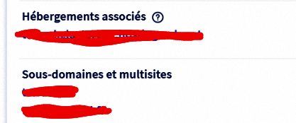

Voici le nom de domaine (image), sachant que les sous-domaines et multisites sont bon, mais pour l'hébergement associés est sur le cluster et non le domaine voulu, je ne sais pas si pour hébergement web il faut activer et si hébergement commandés doit être relié à un domaine

Voici les domaines
Sachant que le cluster fonctionne bien, lui qui est juste en http
terracid.fr qui lui est bien activé dans le multisite mais grisé et non pas couleur
terracl.cluster021.hosting.ovh.net/ qui lui est désactivé et grisé aussi, fonctionne mais que en http
terracid.fr. 3600 IN A 213.186.33.5
www.terracid.fr. 3600 IN A 213.186.33.5
Vous avez dû tenter des redirections, alors que ce n'est pas nécessaire ni même souhaitable.
Dans votre zone DNS, remplacez cette adresse par 188.165.53.185 qui est l'adresse de votre hébergement cluster021.hosting.ovh.net
Puis attendez une heure, regénérez le certificat SSL si nécessaire et vous y êtes.

A 22h10 vous n'avez pas modifié les adresses IP dans votre zone DNS.

A 10h30 vendredi vous n'avez toujours pas modifié les deux adresses IP dans votre zone DNS.
Les dns ont été changé
Mais dans multisite j'ai ça
Pour le AAAA ce n'est pas grave.
Vous devez maintenant regénérer vos certificats, et puis optionnellement forcer tous vos visiteurs en https sécurisé.

Voir --> Manager OVH > Web Cloud > Hébergement > VotreDomaine > Informations générales
Voir --> Manager OVH > Web Cloud > Hébergement > VotreDomaine > Multisite
