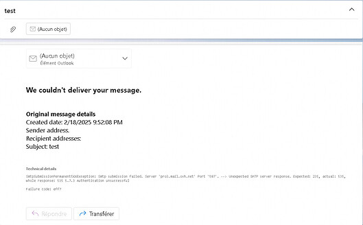

J'ai déjà essayé de poster ce ticket sans succès.
J'essaie d'envoyer des mails dans l'application Outlook depuis mon mail Pro hébergé sur OVH, mais cela ne fonctionne pas : réponse inattendue du serveur SMTP. Pourtant, tout est paramétré correctement sur OVH et dans l'application Outlook.
Auriez-vous des conseils à me donner ? Merci

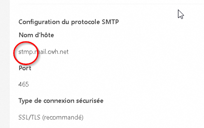

A cet endroit
vous devez aussi mettre pro3.mail.ovh.net, et le port est 587 (au lieu de 465)

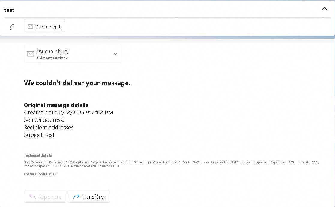

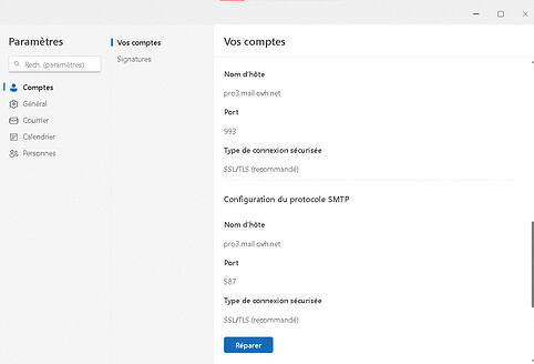

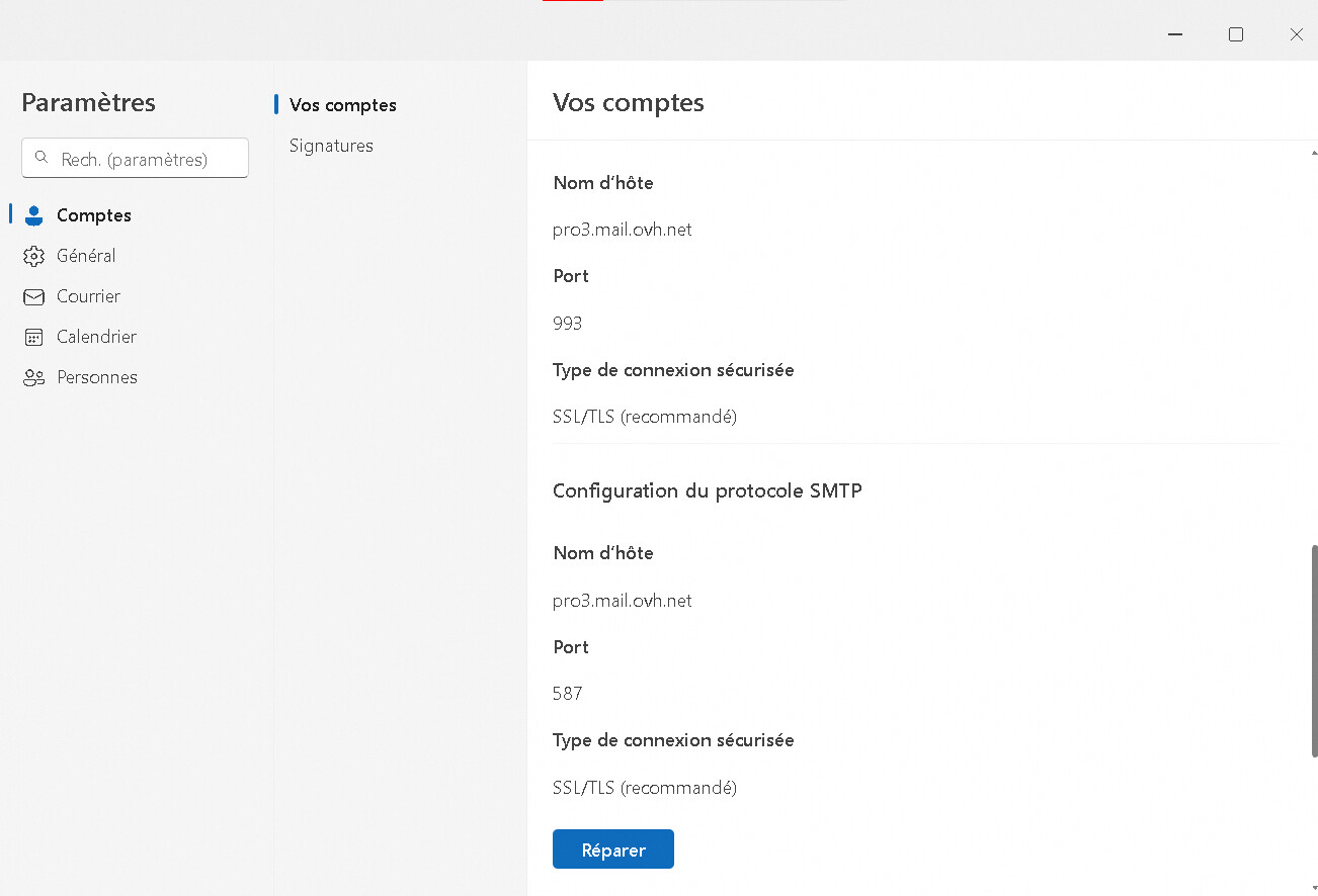

Je vous remercie pour votre réponse.
J'ai modifié les paramètres comme vous m'avez conseillé, et malheureusement le message test me revient directement.
J'avoue être un peu démuni...

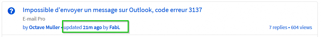

On peut savoir quel caractère était le coupable ? Afin qu'on puisse dire à OVH de ne pas l'accepter dans l'écran de saisie ?
@FabL je ne sais pas à quoi tu as touché sur ce thread, mais ça remonte des vieux posts à la surface pour rien...
