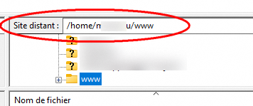

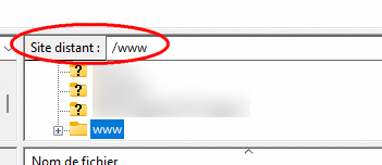

Je me connecte avec WinSCP, et je souhaite me connecter directement sur le répertoire www et avec la synchronisation de navigation entre les fichiers locaux et ceux du site.
En FTP, je n'ai aucun souci.
En SFTP, avec la même configuration j'obtiens ce message d'erreur:
| Erreur lors du changement de répertoire vers '/www/'. |
| Impossible d'obtenir le chemin réel de '/www/' Fichier ou répertoire inexistant Code d'erreur : 2 Message d'erreur du serveur : No such file |

J'ai essayé avec /www, /www/, www/ => en FTP c'est ok mais pas en SFTP
