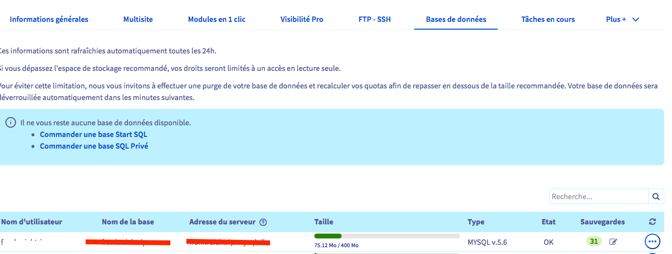

Voila le message que sa me donne quand j'instale manuellement alors que se le bon adresse et mot de passe je supprimer la bdd que jamais se un nouveau que je Vien de cree
nous ne pouvons pas contacter le serveur de base de données à l’adresse localhost

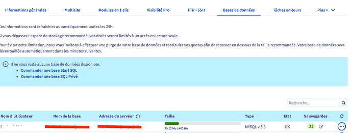

"le serveur de base de données à l’adresse localhost"
En tout cas le serveur de bas de donné sur un mutu OVH n'est jamais "localhost" vous trouvez tout les infos (à part du mot de passe) dans le manager
