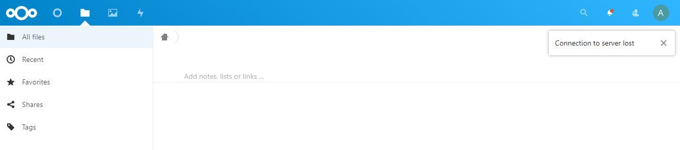

Du coup rien ne marche en HTTPS, je peut pas uploader des fichier sur le cloud, les paramètres de thèmes ne sont pas pris en compte, on me dit qu'il n'y a pas de connexion au serveur…

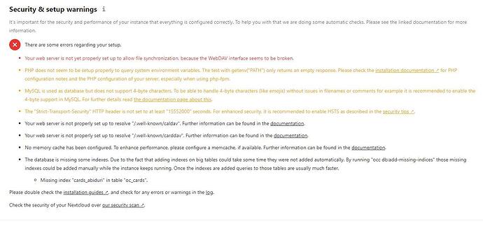

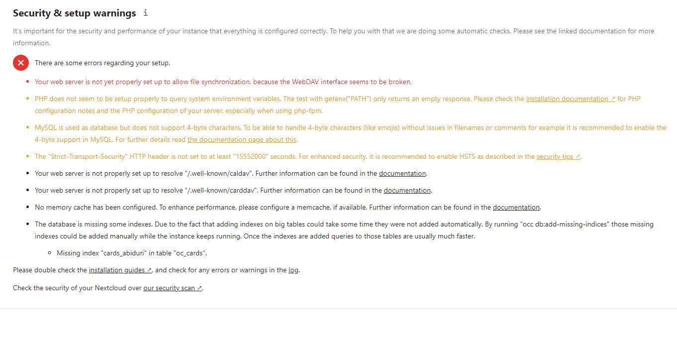

Voici la error list:
Voici l'erreur qui apparaît:

J'ai plusieurs Nextcloud (18,19,20) sur une offre perf2014 et j'ai modifié le .htaccess de la manière suivante pour fonctionner en https :
* Au début du fichier :
Header always set Strict-Transport-Security "max-age=15778800"
* Dans le fichier : aucune modification
Cela fonctionne bien en https avec Let's Encrypt.
Je ne sais pas si ceci peut être utilisé avec votre offre.
Plus d'infos ici : https://hstspreload.org/ https://hstspreload.org/
