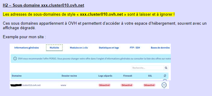

Sinon je me demandais justement ce que représentait cette sale bête, donc je comprends bien je peux vraiment effacer le truc apparaissant sous la forme site1.clusterXXXX.hosting.ovh.net sans crainte pour faire le ménage dans mon interface ? Est-ce bien cela que l'on appelle un sous domaine ?
Ne pas toucher à site1.clusterXXXX.hosting.ovh.net
