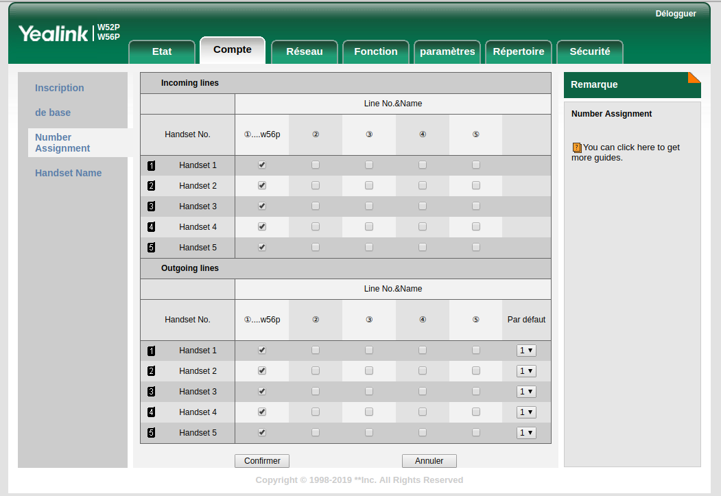

Il faut commencer par récupérer l'adresse IP locale de la base. Pour cela, appuyez brièvement sur le bouton de la base, l'adresse IP s'affichera sur le(s) combiné(s).
Tapez cette adresse IP dans un navigateur (Firefox, Chrome, Safari,…) depuis un poste sur le même réseau que le téléphone.
Renseignez l'identifiant " user " et le mot de passe associé qui est disponible dans l'espace-client (dans l'onglet "Gestion" > "Informations générales" lorsque la ligne SIP est sélectionnée)
Rendez-vous ensuite dans "Compte" puis "Number assignment".
Vous allez y trouver 2 tableaux, le premier pour les appels entrants (Incoming lines) et le deuxième pour les appels sortants (outgoing lines).
La première colonne de chaque tableau correspond à votre ligne OVH.
Vérifiez que les cases correspondant à vos combinés (Handset 1, Handset 2, etc…) sont bien cochées dans la 1ère colonne pour chaque tableau. Cliquez ensuite en bas sur "Confirmer".
Vous trouverez ci-dessous une capture d'écran de ce qui doit être obtenu sur cette interface (il y a 5 combinés sur cet exemple) :

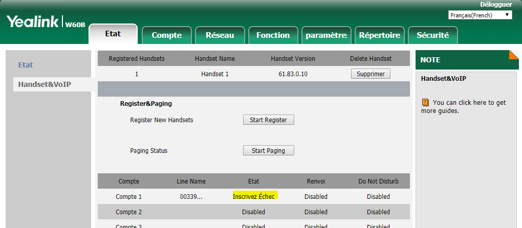

Bonjour Yoann,
Merci pour votre réponse. J'ai suivi vos conseils mais sans résultat. Je soupçonne en effet un défaut d'enregistrement mais je ne m'en sors pas. Voici une capture d'écran de l'interface Yealink qui semble confirmer cette hypothèse.
