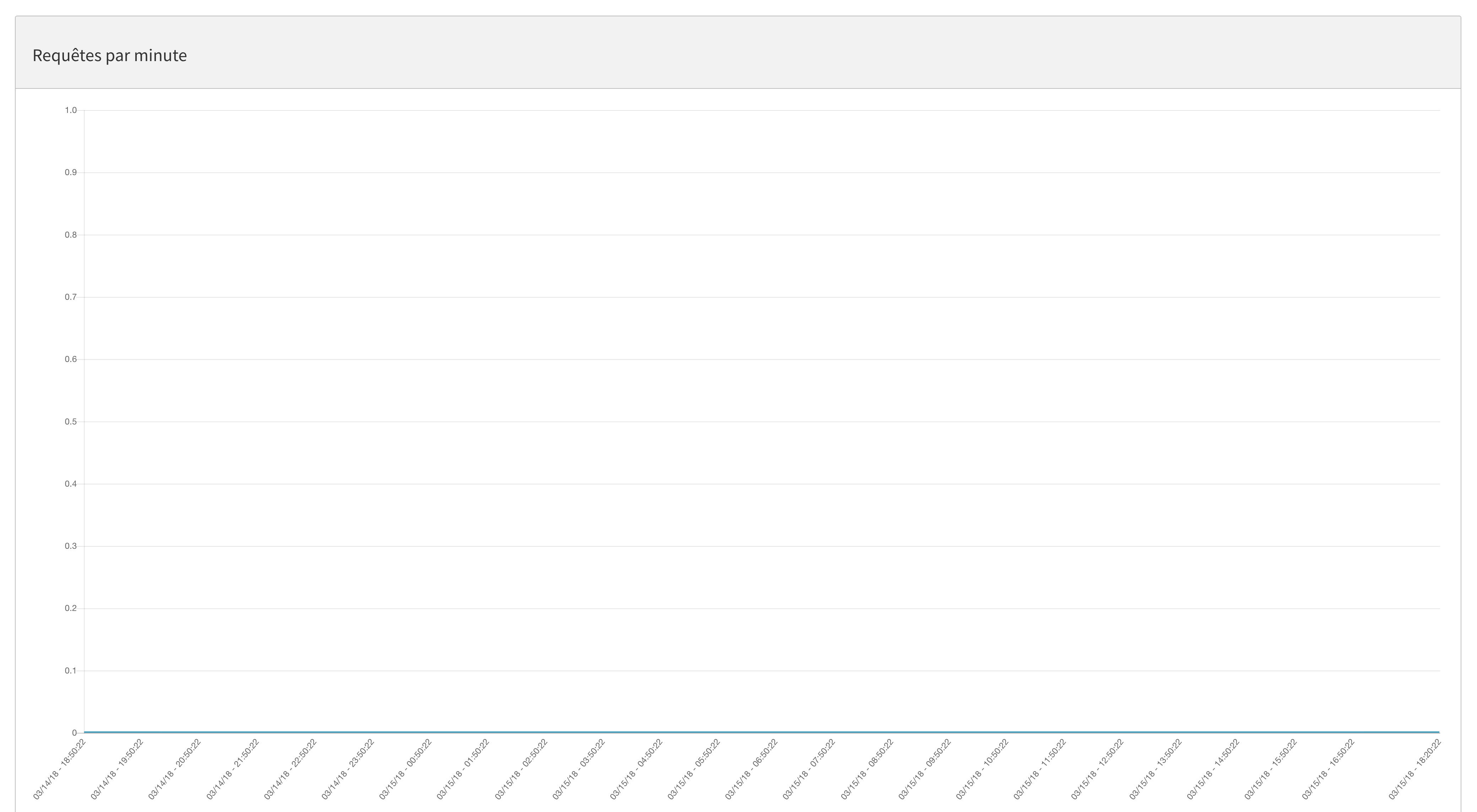

Je ne sais pas si les équipes techniques ovh sont au courant, mais le graphique "Requêtes par minute" sur les load balancer ne marchent pas. Ca fait pourtant partie de la description de l'offre.
loadbalancer-21fa9d850f85223233adc6e4f3f7fd43

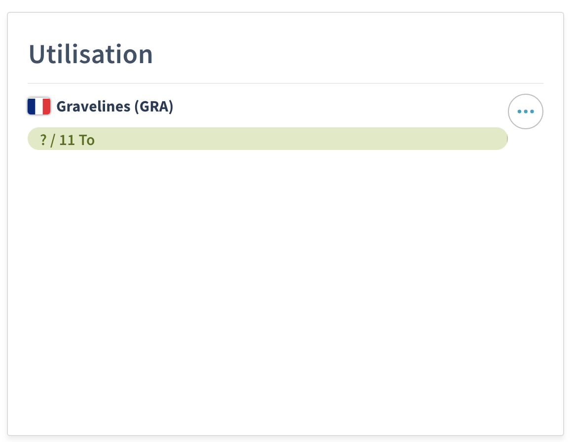

Les graphiques utilisation non plus d'ailleurs :
la partie "graphique" fonctionne.
nous investiguons pour la partie "utilisation".

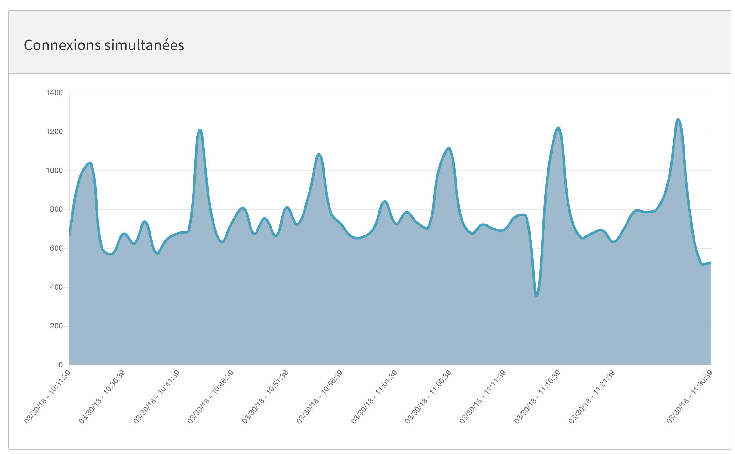

@Marc-AntoineB Bonjour. Oui la partie "Requetes par minutes" affiche désormais des données, mais elle renvoie des resultats fantaisistes :
- j'ai en moyenne 700 connections simultanées sur la partie "Connexions simultanées" => OK

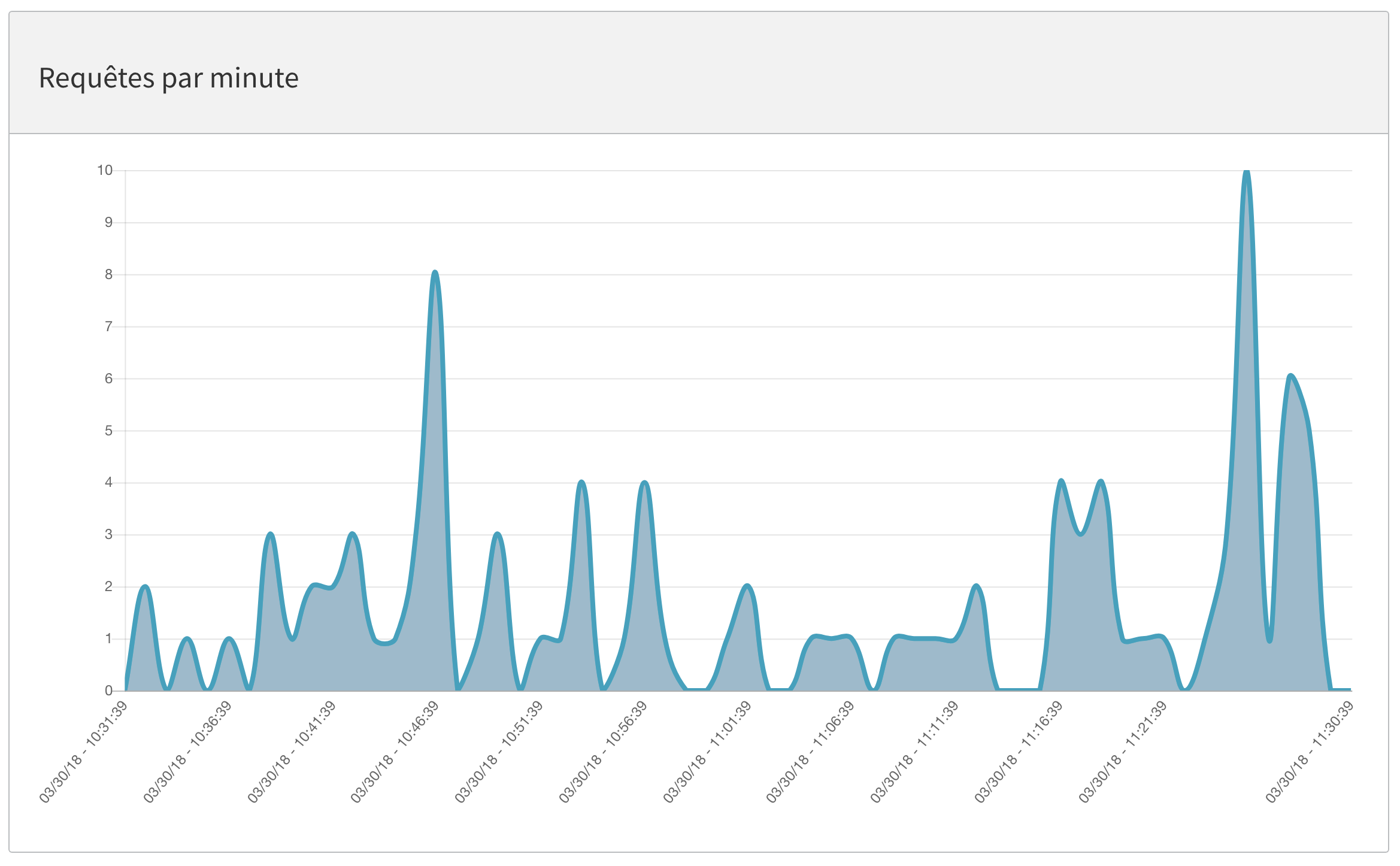

- j'ai en moyenne 1 requete par minute sur la partie "Requetes par minutes" => :thinking:
C'est un load balancer qui sert pour une ferme de 15 serveurs api http très solicités, donc je peux dire que les requetes par minute c'est pas du tout ca…
Les frontends sont en TCP et les serveurs des fermes ont le proxy protocol activé, je sais pas si ca peut être du à ca ?
Il s'agit effectivement des req/min en mode http, ce qui explique que vous n'en voyez que peu car vos frontends principaux sont en mode tcp. Nous allons le spécifier dans le manager. merci de votre retour.
