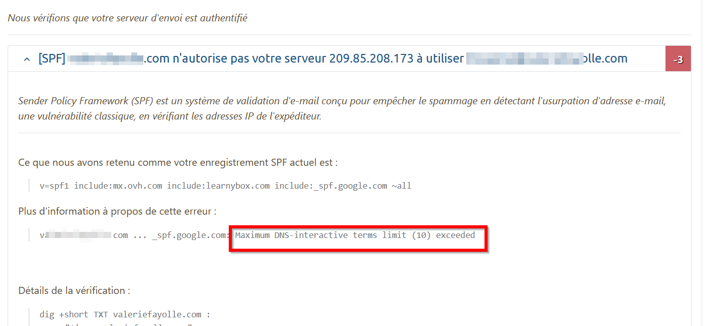

Pouvez-vous également faire un test via mail-tester.com et indiquer le code unique de votre test ?
Je vais contacter Learnybox
Merci pour vos 4 e-mails qui proviennent tous de Google.
Votre mail-tester a bien détecté le problème:

J'ai bien compris qu'il y a trop de requêtes DNS.
Si mes emails proviennent de Google, je ne peux donc pas supprimer le include google ? (pouvez-vous me confirmer ?)
Learnybox est donc ma seule marge de manoeuvre pour réduire le nombre de DNS ?
Votre réponse est exacte.
Vous envoyez des mails depuis Google et OVH ?
Je n'envoie pas d'email depuis OVH. Je vais supprimer cet include. Merci pour vos conseils janus57
