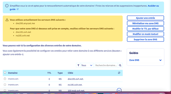

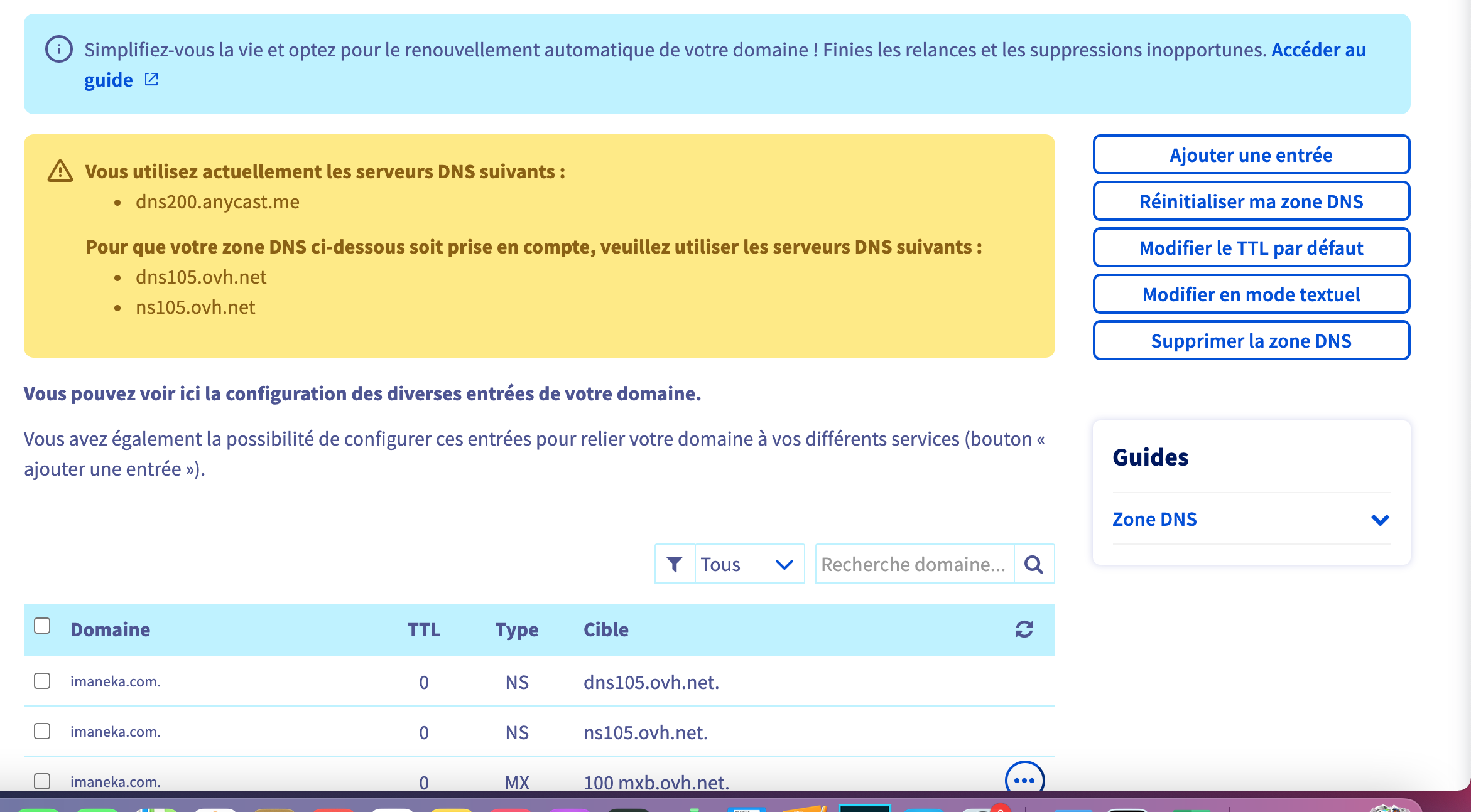

N'auriez-vous pas mis ns200/dns200.anycast.me dans la rubrique "Serveurs DNS" (au lieu de ns105.ovh.net, dns105.ovh.net) ?
Si oui, pourquoi ?

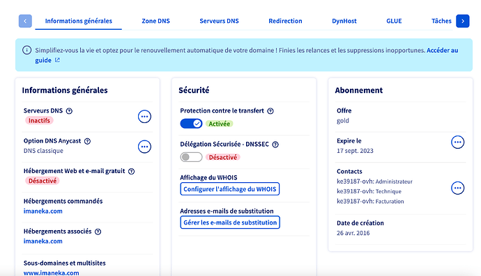

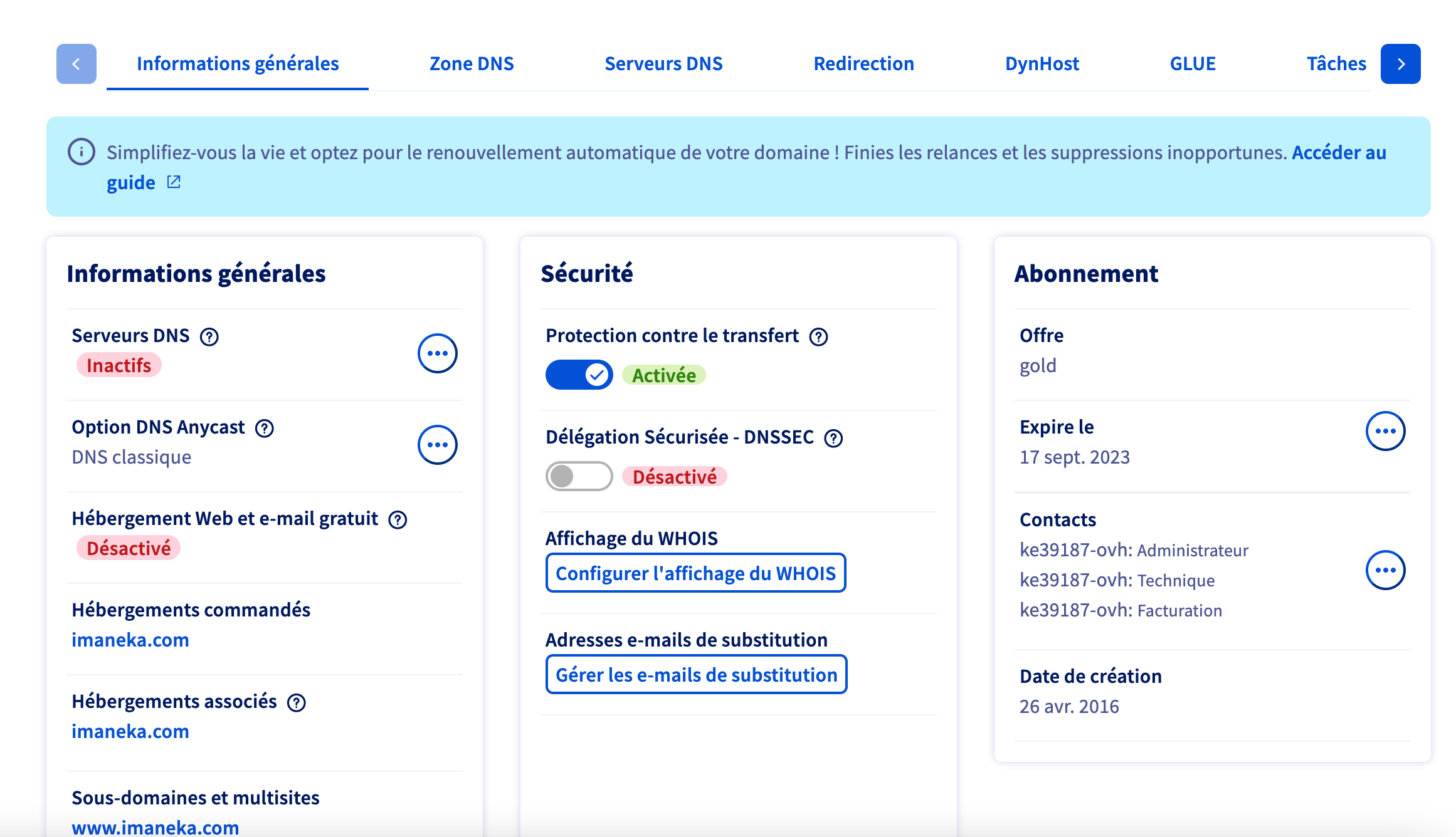

Bonjour, merci de poster une copie d'écran de votre espace client, section "Domaines", onglets Serveurs DNS et Zone DNS.
Il semble que vous ayez apporté des modifications le 18 septembre.

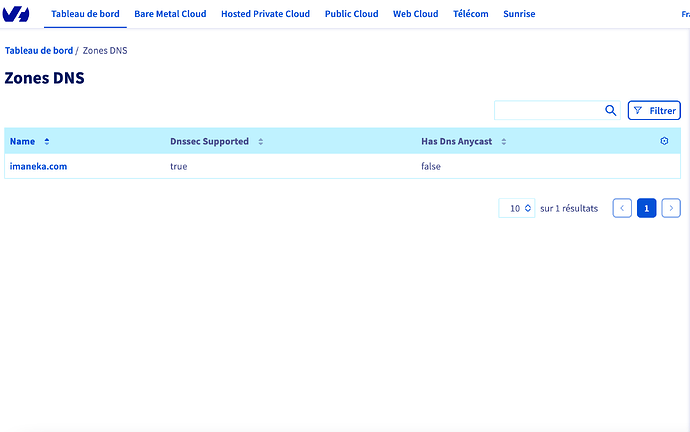

Voila la capture
est ce bien cela que vous vouliez ?

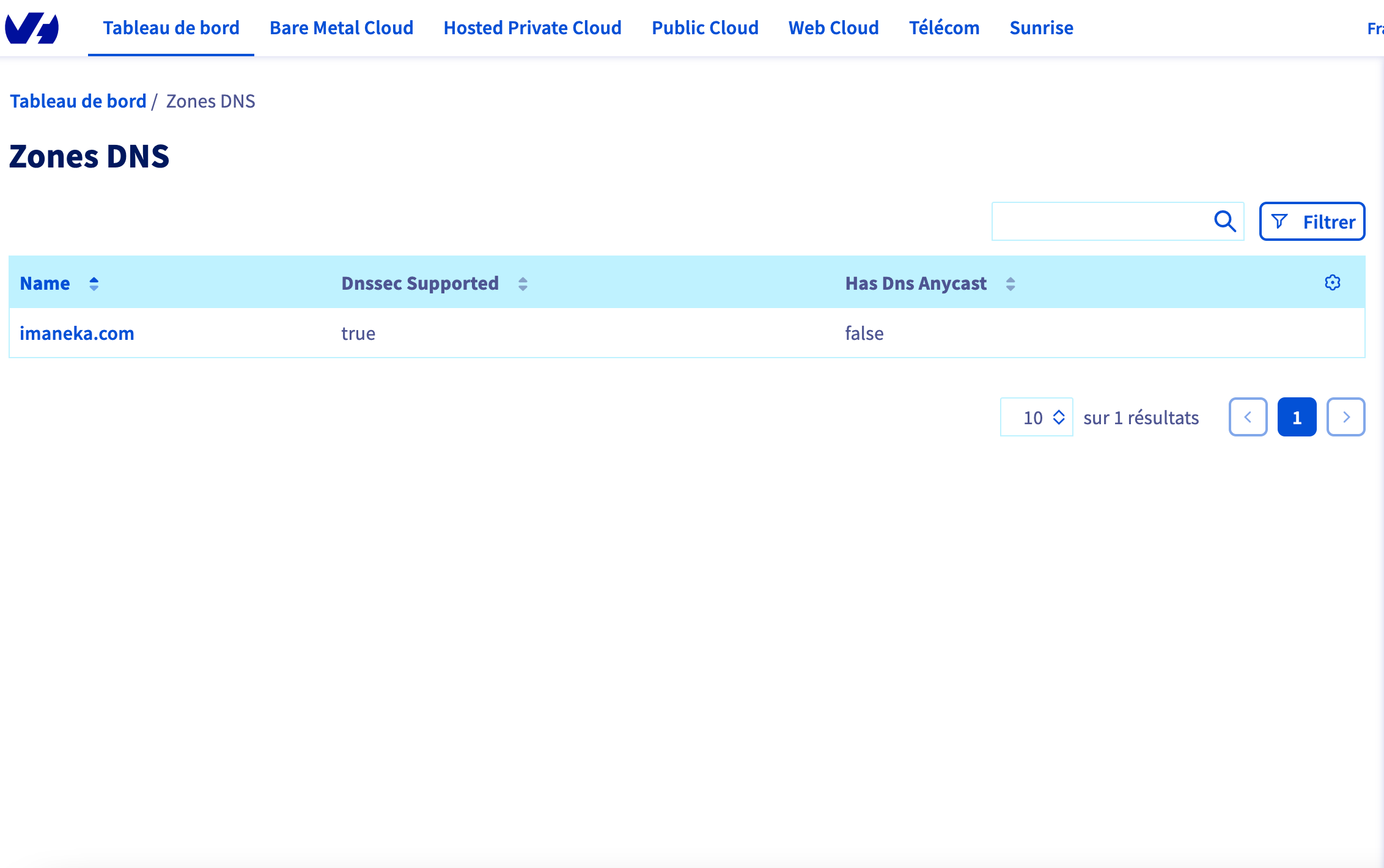

non, pas vraiment:

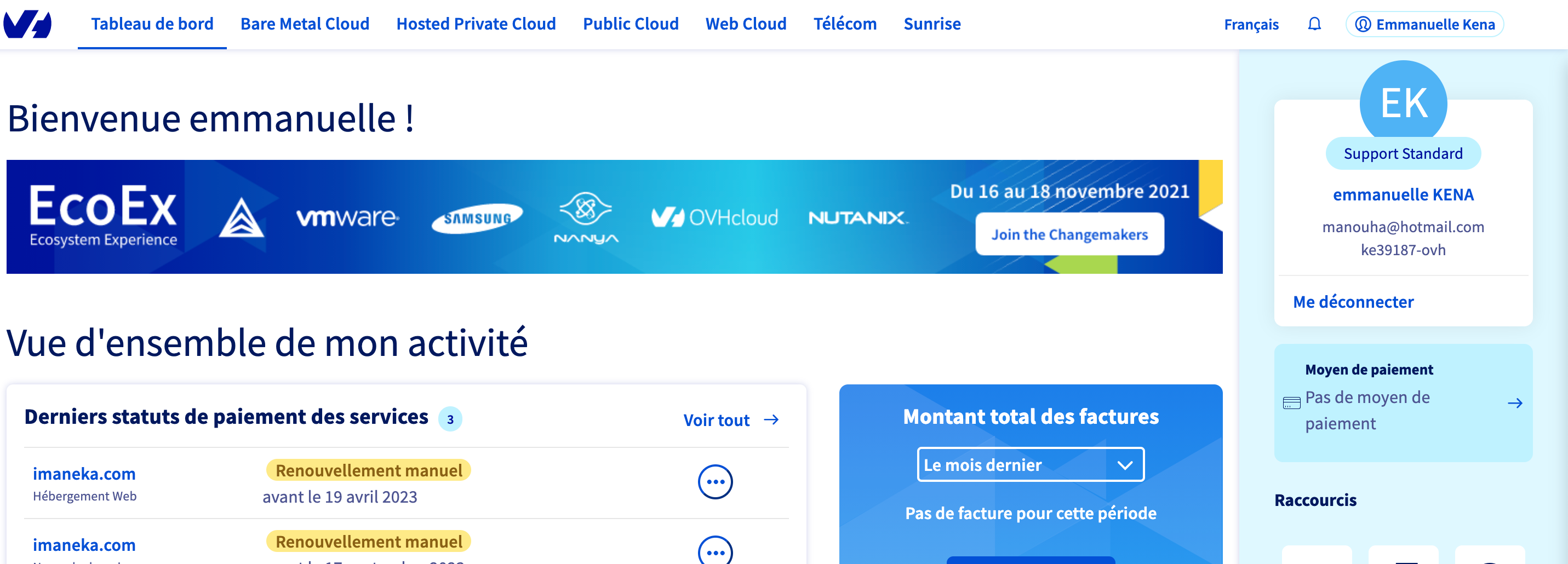

desolé je suis trop une quiche
est ce bien la l'espace client ?

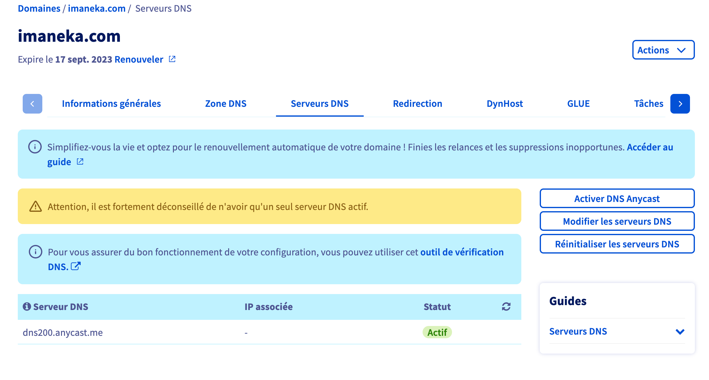

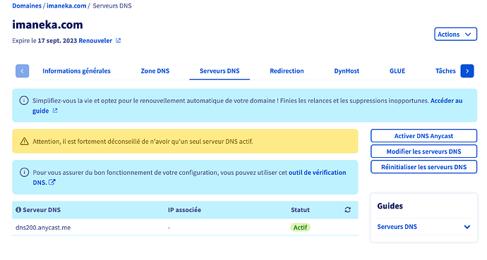

Ou c'est dans les paramètres de mails ?
je crois que c'est ca non ?
C'est ce qui tu avais dit depuis le debut…

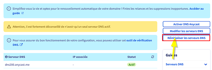

comment puis je le modifier stp ?
Je dirais
mais perso je n'ai jamais dû employer cette option
