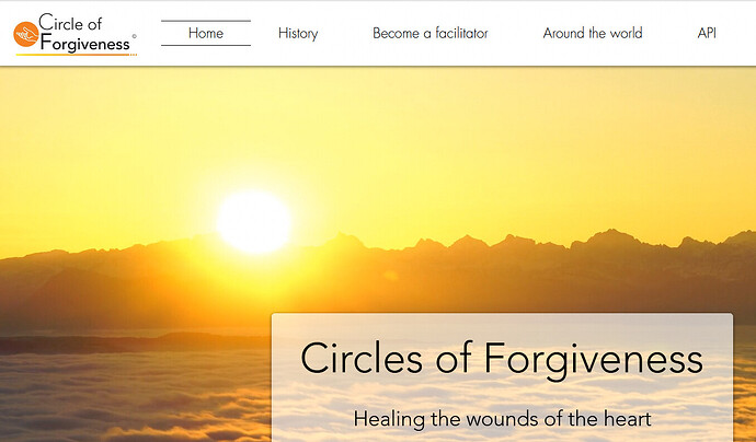

Je souhaite rediriger le site giftofforgiveness.net vers circlesofforgiveness.org : j'ai tout fait comme indiqué… sauf que ça ne marche pas. Aide bienvenue ! Merci.

Ceci, c'est bien le site vers lequel vous redirigez ? Il est chez Wix et pas chez OVH.
Merci. Oui, j'ai activé le SSL. Et, oui aussi, j'ai mis le fichier .htaccess dans le www de mon nouvel hébergement. Enfin oui, vous avez raison, l'ami qui me fait mes sites dorénavant les fait avec Wix, donc le nouveau est aussi chez Wix (que je ne connais pas). Merci pour tout.
