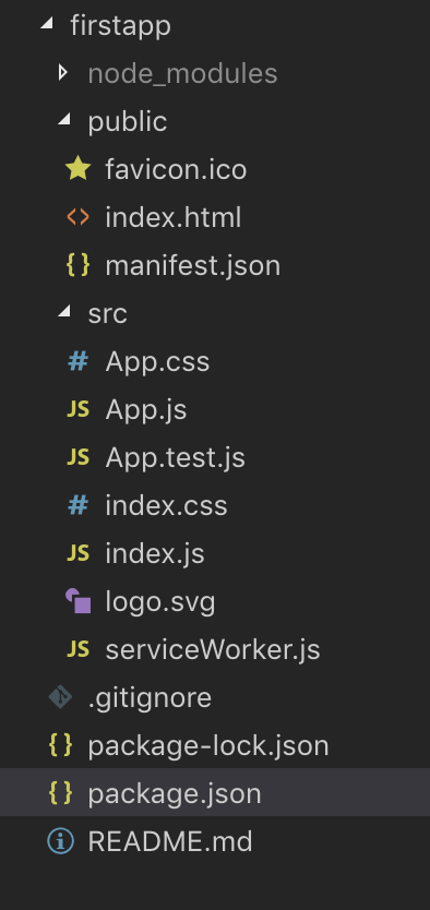

Je viens de commencer une app front, basique pour l'instant, en React. pour consommer une API par la suite.
Ci-dessous l'arborescence de l'app:

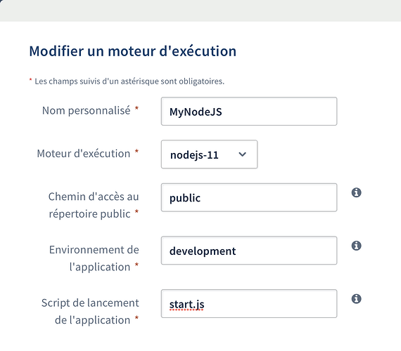

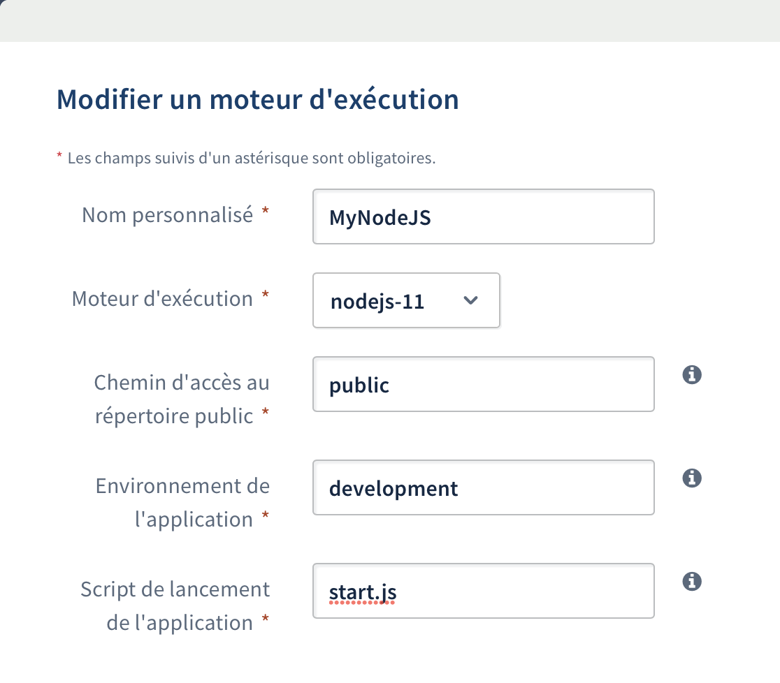

bémol: je n'arrive pas à lancer l'app, en local je démarre l'app via la commande "npm start" autrement dit "React-script Start"
Au niveau du moteur d'exécution OVH, j'ai essayé de mettre le fichier "start.js" appellé par la commande React-script mais sans succès.
