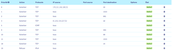

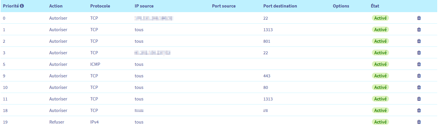

Voici la configuration du firewall OVH pour l'IP de mon VPS

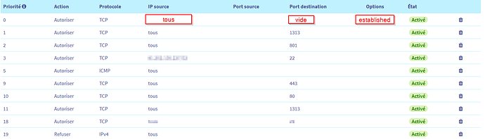

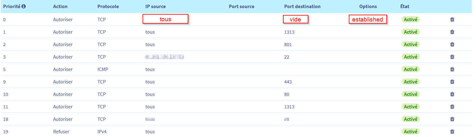

Ce flag ne devrais pas être là car sinon vous allez couper les connexion déjà établis sur d'autres ports.
Aussi elle devrais être en priorité 19 (pour vraiment être à la fin sachant que le firewall network est limité à 20 règles).
Enfin je rappel que le firewall network protège uniquement entre le réseau OVH et internet.

> @janus57 pourquoi avoir mis le flag "established" ?
Parce que je n'avais pas compris son rôle. (Pas expliqué dans https://docs.ovh.com/fr/dedicated/firewall-network/). Et effectivement, sur l'image, il n'est que sur la 1° ligne.

si car vous attendez un retour du serveur d'en face.
Votre ligne 0 devrait plutôt être :
Comme expliqué dans la doc : https://docs.ovh.com/fr/dedicated/firewall-network/

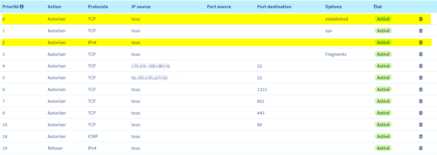

J'ai réorganisé mes règles et j'ai ajouté celle en established en 0, pas de changement.
J'ai poussé le vice à tout ouvrir directement sur tout l'IPV4 et le problème persiste alors que j'ai bien des services non référencé sur les ports du pare-feu qui sont accessible.
Une idée ?
