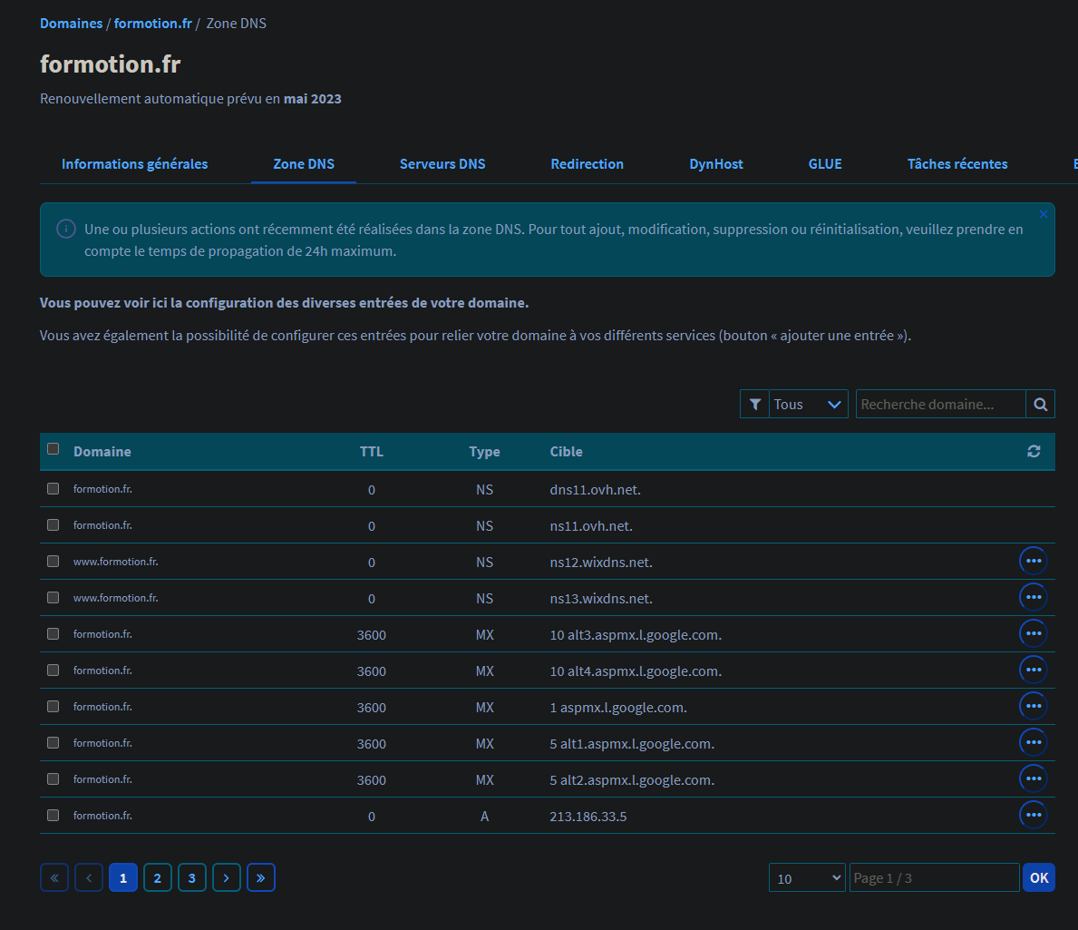

mon nom de domaine est formotion.fr
Mon site est chez Wix.
je dois remplacer les entrées NS de OVH par celles de Wix, or celles de OVH ne se suppriment pas.
Entrée NS qui se recrée après suppression : dns11.ovh.net
Entrée NS qui se recrée après suppression : ns11.ovh.net
Entrée NS qui est saisie mais pas prise en compte : ns12.wixdns.net
Entrée NS qui est saisie mais pas prise en compte : ns13.wixdns.net
Voici ma capture d'écran :
J'ai cherché sur le net et sur ce forum mais sans succès, merci par avance pour votre aide
Bonne journée, à bientôt.
Olivié
Ce n'est pas dans Zone DNS que vous devez changer cela, mais sur les propriétés du domaine lui-même > Serveurs DNS
+1 et j'ajoute que cette opération peut prendre plusieurs heures.
Merci beaucoup, j'étais à côté de la plaque car pour un autre domaine OVH dont les DNS renvoient vers Adobe Portfolio la manipulation est à faire dans Zone DNS.
Je retiens bien la leçon au niveau opérationnel même si je n'ai évidemment pas tout compris du pourquoi du comment
Merci encore et bonne soirée à vous !
