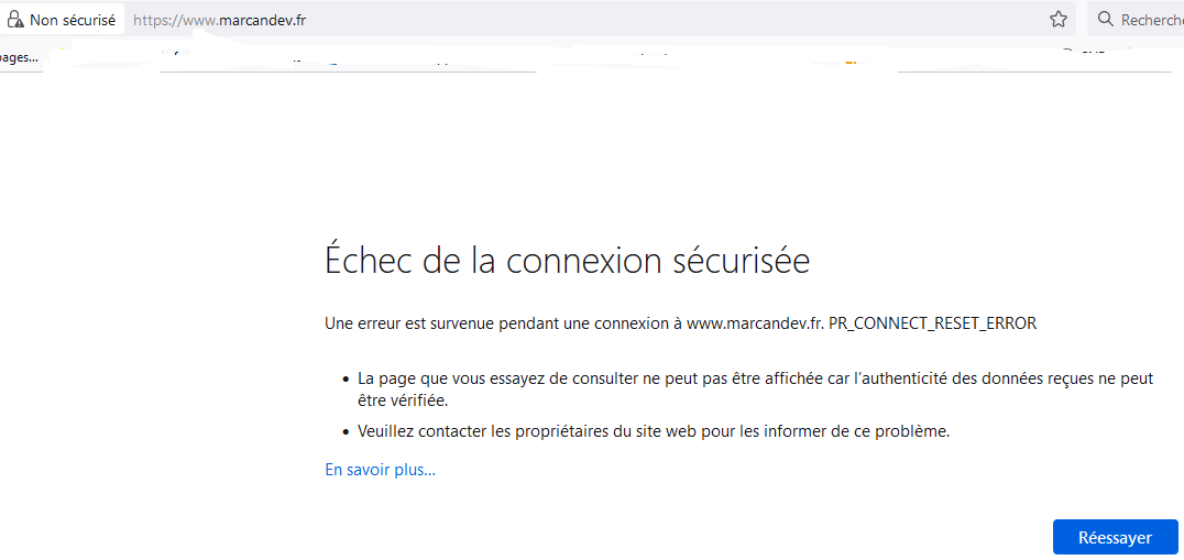

Je vous met aussi une copie d'écran que j'ai sur le navigateur Google Chrome :
Voici une autre capture d'écran, cette fois ci sur Firefox après avoir mis l'adresse dans la barre du navigateur :
En espérant que cela puisse vous aider à éclairer sur les causes de ce problème d'affichage.
A moins que cela puisse venir d'une mauvaise installation du certificat ? J'utilise Let's Encrypt sur le VPS.
Je vous remercie pour votre aide.
Cordialement.
Sur le PC ou le site ne s'affiche pas, l'adresse IP est la bonne.
Regardez dans les log du serveur web (apache ?) pour en savoir plus.

J'ai effectué une réinstallation de mon VPS et réinstallé Apache.
Je viens de constater avant l'installation du SSL Let's Encryt, que le pare feu à mon bureau interdisait l'accès en http à mon site web. Chez un autre FAI le site s'affiche sans problème comme chez moi.
Après l'installation de Let's Encrypt : Les sites s'affichent sauf au bureau. J'ai de nouveau le mess
J'ai effectué une réinstallation du VPS et Apache. J'ai constaté que le pare feu de mon bureau interdisait l'accès à mon site en http. Le site s'affiche bien chez moi et chez un autre FAI.
Depuis la réinstallation de Let's Encrypt : Le message d'erreur s'affiche de nouveau avec un message d'erreur à mon bureau (Le même que les captures d'écrans précédents). En revanche, le site s'affiche sans problème à mon domicile et chez un autre FAI. C'est à se demander si ce n'est pas lié au pare feu de mon bureau, refusant certains sites en protocole https.
Merci pour votre aide.
Cordialement.
PS : Par contre, le message précédent est incomplet. Je vous demande de ne pas en tenir compte.
Il faut voir avec l'administrateur qui gère votre firewall au travail.
Je reviens vers vous et vous annonce que mon site Internet s'affiche sans problèmes.
