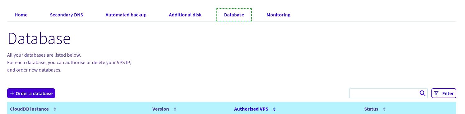

Le seul problème est que je n'arrive pas à accéder à ma base de donnée. J'ai toujours ce problème. J'ai tous les codes d'accès mais je n'arrive pas à configurer l'accès.
Sur toutes les aides de ovh, ils expliquent comment créer un BD mais j'en ai déjà une, donc je ne souhaite pas en créer, juste rajouter un accès.
Dans un premier temps, j'ai essayé via mysql sur mon serveur avec cette commande : `mysql --host=serveur --user=utilisateur --port=port --password=password nom_de_la_base`
avec cette page https://docs.ovh.com/fr/hosting/connexion-base-de-donnees-serveur-bdd/
Le seul problème est que je ne possède pas de port.
Donc j'ai commandé une BD sur OVH pour avoir ce port, mais maitenant je suis bloquée.

Je possède :
* Un VPS sous le système d'exploitation / distribution Ubuntu 20.04
* Une instance CloudDB ga683960-001 (que j'ai donc acheté pour un mois pour tester). J'ai donc reçu des identifiants SFTP .
J'ai toujours accès aux paramètres du serveur mutualisé.
Je peux vous envoyer en privée des captures si vous voulez.
Merci pour votre aide,
Alexia
