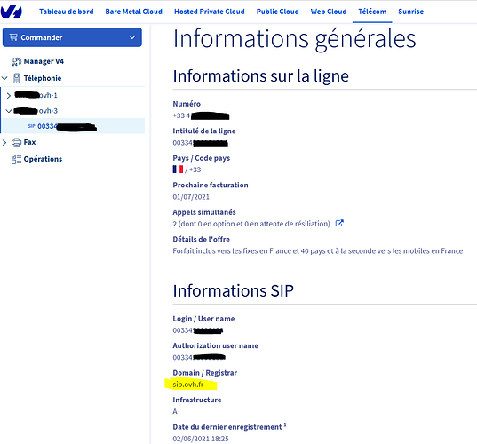

J'ai pris une ligne SIP OVH et installé ZOIPER sur mon telephone Android. J'ai suivis le guide de @Gaston_Phone qui est très bien fait mais je calle à l'étape suivante :
J'ai au préalable définit un mot passe SIP sans problème
J'utilise les informations envoyées par OVH :
Paramètres de connexion :
Login / User name : 0033XXXXXXXXX
Mot de passe : à définir dans votre Espace Client
Authorization user name : 0033XXXXXXXXX
Domain / Registrar : sbc5.fr.sip.ovh
J'ai essayé également en renseignant le proxy sortant (Outbound proxy : 91.121.129.20:5962) mais toujours rien.
Avez-vous une idée de ce qui coince ?
D'avance merci pour votre aide.
Bonjour @VivienB3
**sbc5.fr.sip.ovh** --> ? ? ?
Devrait être **sip5.ovh.fr**
J'ai pris 3 lignes et je confirme qu'elle sont bien notée sbc5.fr.sip.ovh dans les mail de confirmation mais aussi dans l'interface manager. N'étant pas du métier j'ai pensé que le nom de domaine avait sans doute chargé récemment et que c'était normal.
Pensez-vous que je n'ai pas souscrit la bonne offre ? Ou devrais-je contacter le SAV ?
Merci beaucoup pour votre aide.
Bonjour @VivienB3
Voilà ce que j'ai chez moi :
Devrait être sip5.ovh.fr
cette adresse existe
Pinging sbc5.fr.sip.ovh [91.121.129.132] with 32 bytes of data:
Reply from 91.121.129.132: bytes=32 time=18ms TTL=50
Bien vu @Fritz2cat
OVH a du ajouter de nouveaux serveurs à une nouvelle adresse.

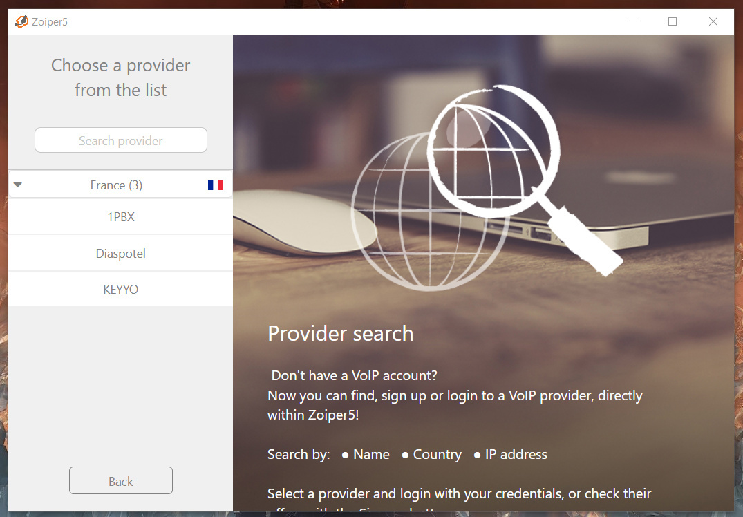

Bonjour, je réouvre le sujet !
J'ai installé Zoiper5, mais lors de l'installation, je ne peut sélectionner OVH..
Je suis un novice complet à ce sujet, merci d'avance !
bonjour @MathisB4
Avant de poster un message vous devriez lire attentivement toutes les réponses qui ont été faites dans ce message.
Suivre exactement la méthode.
https://wordetweb.com/word-et-web/Softphones-zoiper-android-exemple-configuration-FR.htm
https://wordetweb.com/word-et-web/Softphones-zoiper-windows-exemple-configuration-FR.htm
