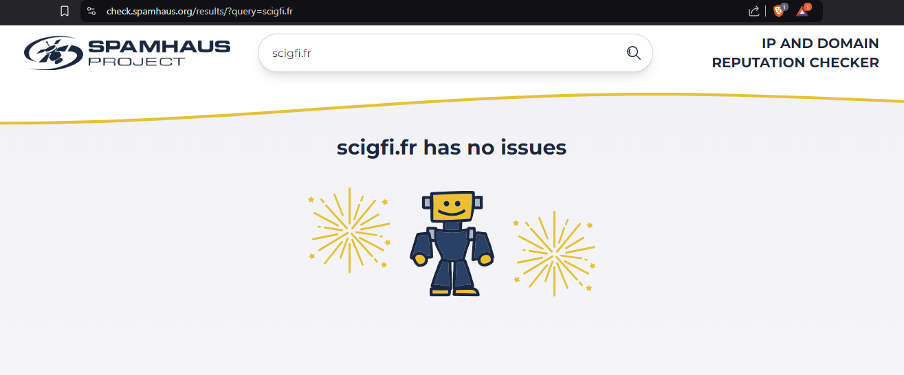

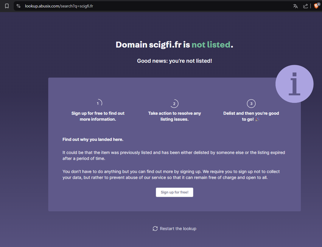

Effectivement si on parle du domaine scigfi.fr il n'a pas l'aire d'être bloqué en tout cas pas d'après les sites Abusix et SpamHaus (voir capture d'écran ci dessous)
Du coup, est ce le domaine ovh.net qui poserait problème à ORANGE ou le domaine scigfi.fr ???
non le message d'erreur est vis-à-vis de votre domaine, le domaine ovh.net n'a rien à voir là dedans (ou alors le message d'erreur a été tronqué et il manque des informations).
Du coup faut que je contacte ORANGE pour le demander pourquoi mon domaine scigfi.fr que j'ai créé via OVH il y a 3 jours est déjà blacklisté de leur côté alors qu'il est OK sur Abusix et SpamHaus, c'est bien ça ?
