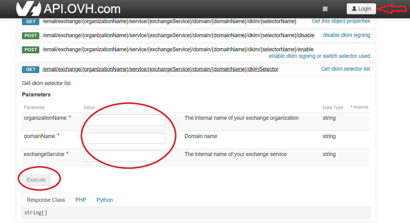

https://api.ovh.com/console/#/email/exchange/{organizationName}/service/{exchangeService}/domain/{domainName}/dkimSelector~GET
La référence serveur se retrouve ici :
Vous arrivez sur une page où vous devez vous logger en haut à droite. Ensuite, remplissez les 3 champs comme dans l'image ci-dessous :
{organizationName} = votre référence serveur
{exchangeService} = votre référence serveur
{domainName} = votre nom de domaine
Cliquez sur Execute et vous obtiendrez 2 selecteurs. Copier les dans un bloc-notes par exemple, vous allez en avoir besoin pour la suite.

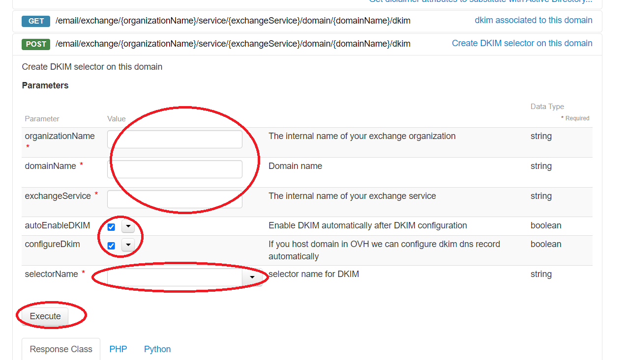

https://api.ovh.com/console/#/email/exchange/{organizationName}/service/{exchangeService}/domain/{domainName}/dkim~POST
Vous arrivez sur cette page :
Il ne vous reste qu'à compléter les 3 premières cases avec les mêmes données que dans la 1ère étape, cocher autoEnableDKIM et configureDkim. Ensuite, dans la case "selectorName", renseignez un des 2 selecteurs que vous avez obtenu dans l'étape précédente. Cliquez sur Execute et voilà. Vous n'avez plus qu'à attendre, un nouvel enregistrement CNAME va apparaître dans votre zone DNS et votre clé DKIM sera alors configurée.
