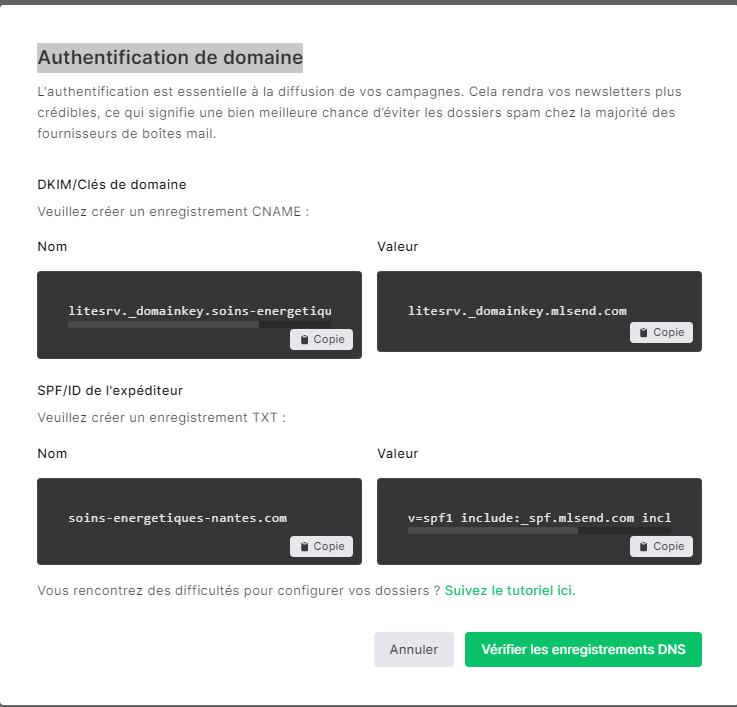

Mailerlite me demande d'authentifier mon domaine, voici ci-joint :
Mon domaine et hébergé sur OVH. Je suis donc allée sur OVH > Zone DNS > J'ai sélectionné le bon domaine (car j'en ai plusieurs) et après… je ne sais pas quoi choisir
J'ai testé de cliquer sur CNAME mais ensuite je ne vois pas du tout quelles informations mettre dans quelles cases :
Pourriez-vous m'aider s'il vous plait.

Votre domaine soinsXenergetiquesXnantesXcom est bien hébergé chez OVH.
La zone DNS hébergée chez OVH montre que vous n'y avez plus touché depuis décembre 2021.
Vous êtes sur le bon écran dans zone DNS.
Dans ajouter CNAME :
le sous-domaine sera: litesrv.\_domainkey et dans le 2è champ vous mettez litesrv.\
_domainkey.mlsend.com. (avec le point final)
Pour l'enregistrement TXT il faut en fait modifier votre SPF et ajouter "include:
_spf.mlsend.com" à votre SPF existant.
`"v=spf1 include:
mx.ovh.com ~all"`
devient donc
`"v=spf1 include:
mx.ovh.com include:
_spf.mlsend.com ~all"`
