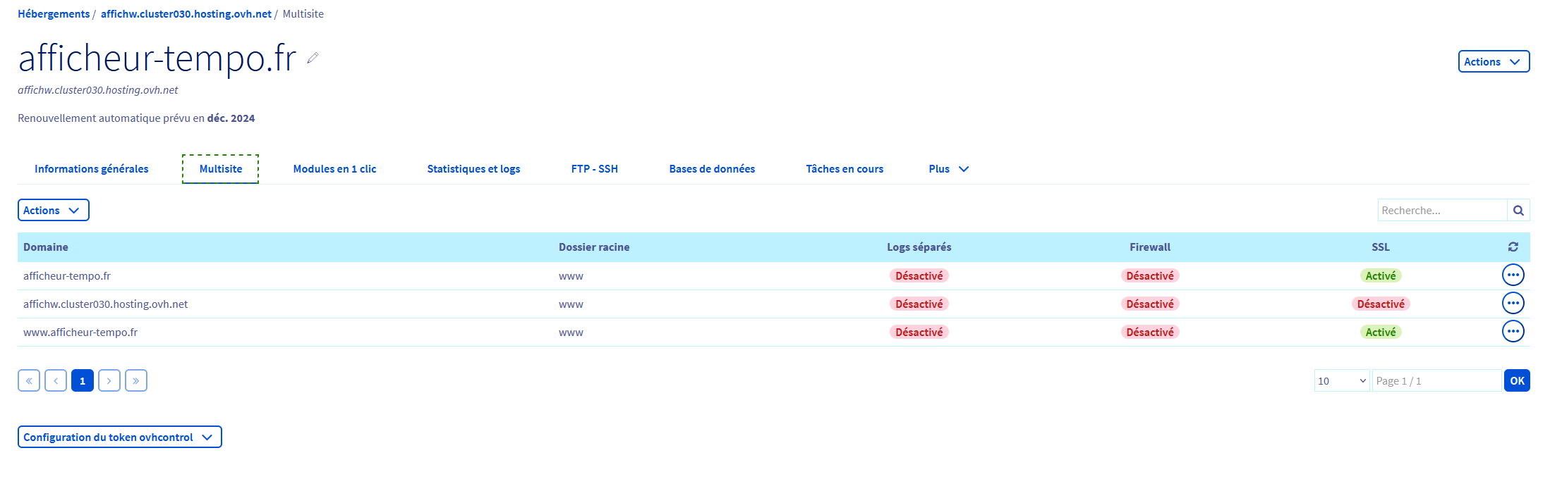

affichw.cluster030.hosting.ovh.net
Faites une redirection 301 depuis cette adresse http://affichw.cluster030.hosting.ovh.net/ vers https://1tempo.fr/tempo.fr/
Comme ça Google va savoir qu'il doit faire le remplacement dans ses bases de données.
La redirection se fait au moyen d'un .htaccess, vous trouverez des myriades d'information sur internet à ce sujet.

Bonsoir @davidmarli

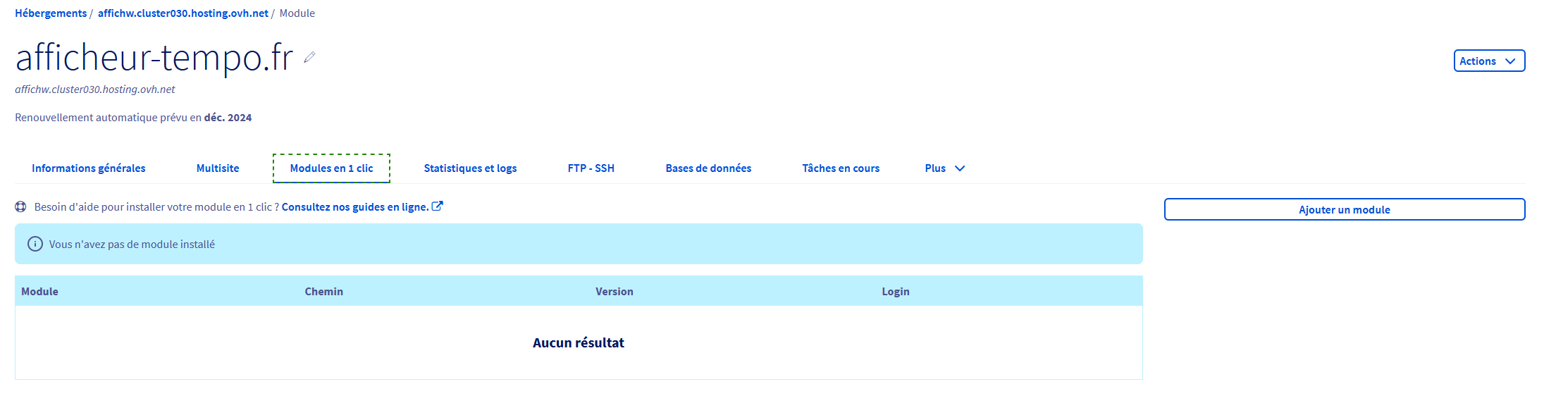

Aviez-vous fait une installation **"en un clic"** ?
non, j'ai bien repris votre tuto, l'autre jour vous m'aviez aidé, j'avais même tout effacer (base de données …)
J'ai installé wordpress à la main.
Le site est bien redirigé en https sur 1tempo.fr,tempo.fr, je voudrais bien que l'adresse cluster …ovh.net n'apparaisse plus …
non, j'ai bien repris votre tuto, l'autre jour vous m'aviez aidé, j'avais même tout effacer (base de données ...)
Bon, mais votre ancien site : une installation une installation **_"en un clic"_** ?
Ben l'ancien site il n'y en a plus si j'ai tout effacé, non ?
Cela, je l'avais compris.
Mais votre ancien site : une installation une installation "en un clic" ?
Je ne comprends pas votre question !
La première version du site, oui j'avais une installation en un clic du module Wordpress.
