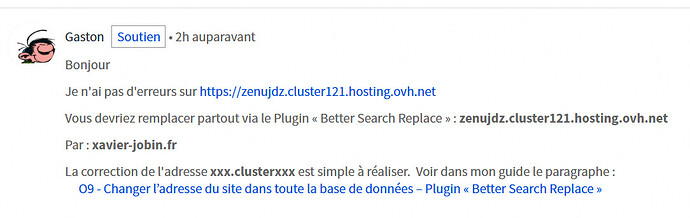

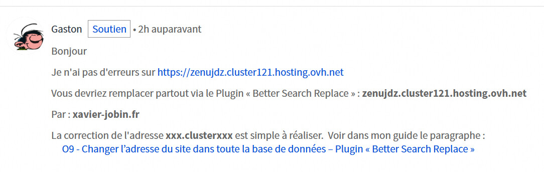

Vous devriez remplacer partout via le Plugin « Better Search Replace » : zenujdz.cluster121.hosting.ovh.net
Par : xavier-jobin.fr
La correction de l'adresse xxx.clusterxxx est simple à réaliser. Voir dans mon guide le paragraphe :
O9 - Changer l’adresse du site dans toute la base de données – Plugin « Better Search Replace »

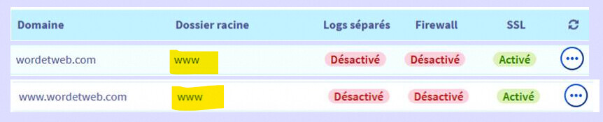

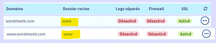

Indiquez www dans Multisite > Dossier racine
J'ai lu que 'index of' apparait lorsqu'il manque un fichier à la racine, soit .htaccess, soit index.html
Exemple pour mon site :
C'est fait

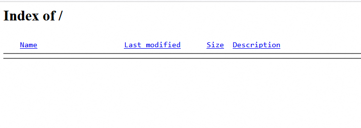

Maintenant je me retrouve sur un 'index of' vide

Cet écran vide:
semble indiquer que dans "multisite" vous avez mis autre chose que "www" en minuscule.
Vous n'avez pas fait le search&replace non plus.
