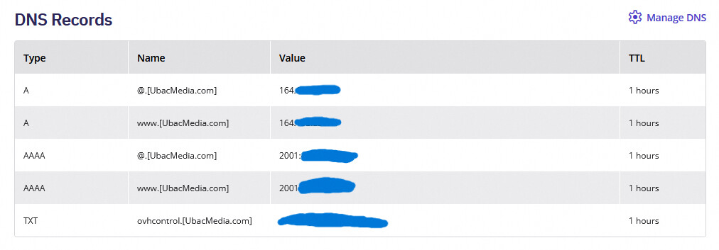

NAMEBRIGHT
- Nameservers : dns.ovh.net - ns.ovh.net
- DNS

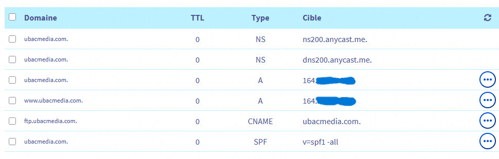

OVH
- nameservers : dns200.anycast.me - ns200.anycast.me
- DNS du nom de domaine (même s'il n'est pas chez OVH, est-ce normal ?)

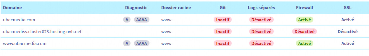

- Hébergement > multisite

Et là où ça coince, c'est à l'étape de la régénération des certificats SSL, le site OVH me donne le message d'erreur suivant : "une erreur est survenue lors de la demande de regénération de certificat. (could not fetch the hosted ssl with the given service name)"

En fait vous avez tout cassé mais on peut revenir en arrière.
Chez NameBright vous avez indiqué que vos serveurs DNS sont: ns.ovh.net et dns.ovh.net
Je ne sais pas d'où vous tirez cela mais c'est faux.
Remplacez ces deux entrées par ns200.anycast.me et dns200.anycast.me , et tout va rentrer dans l'ordre.
Les changements de serveurs DNS ont un TTL très long, jusque 3 jours, donc soyez très patient pour la propagation.

Un ajout à ma réponse:
Ce SPF dit que ce domaine n'émet aucun e-mail. Toutes les adresses IP existantes sont interdites d'envoyer les e-mails de votre domaine. De plus vous n'avez aucun MX déclaré.

Mon MX Plan est pourtant "actif" et en vert dans l'interface, mais il estr vrai que "champ MX" ne contient rien.
