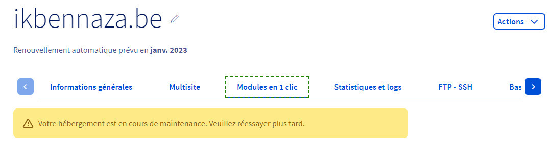

Mais je remarque que mon site est désactivé.
En voulant utiliser le module en un clic pour réinstaller Wordpress, un message d'erreur s'affiche "Votre hébergement est en cours de maintenance. Veuillez réessayer plus tard."

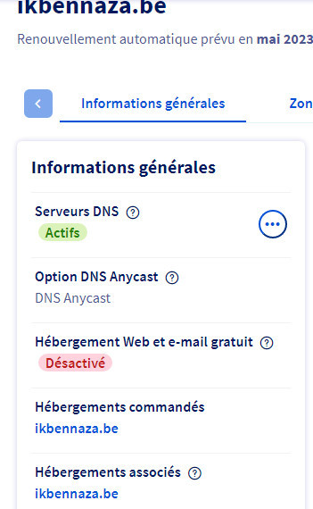

J'avais un prestataire privé qui devait s'occuper de la mise à jour, mais il m'a fait faux bond depuis quelques mois. Là j'avais donc repris la conception.
Je viens à présent de me rendre compte qu'il avait reçu les mails de suspension depuis quelques mois mais il n'avait pas réagi. C'est donc pour cela que l'hébergement est désactivé.
Comment faire pour réactiver dans ce cas?

voilà la procédure : https://docs.ovh.com/fr/hosting/diagnostic-403-forbidden/
Par contre cela veux dire qu'il faut vérifier qu'il n'y a rien de "dangereux" sur votre hébergement sinon nouveau blocage et au bout d'un certain nombre de blocage OVH va vous mettre dehors pour non respect des CGU/CGV/CPV

Pour la réactivation après suppression du site à problème, voir avec le support OVH ou faire un ticket incident.
Puis installer manuellement votre site en mettant des mots de passe différents, longs et compliqués.
Eviter les plugins douteux.
