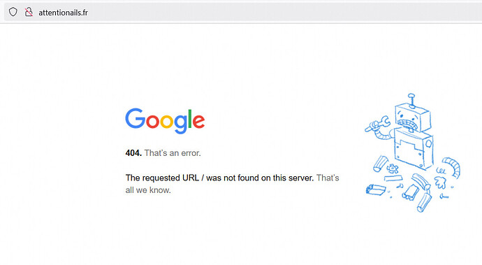

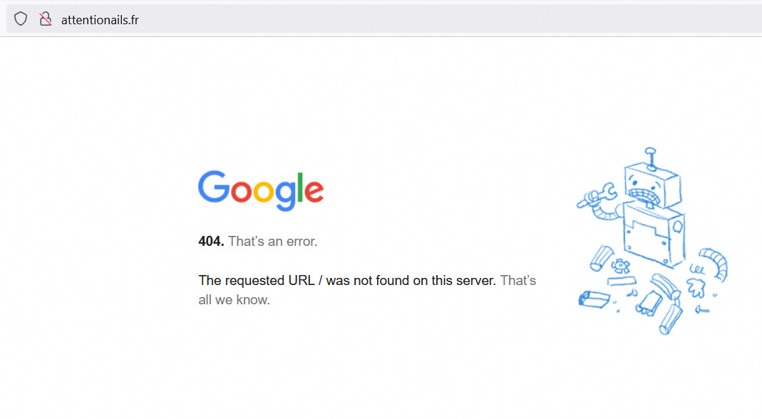

Cette erreur reproduite ci-dessous est émise par Google.
Vous devez chercher la raison avec Google et non OVH. Vous devez faire correspondre votre hébergement Google aux deux adresses attentionails.fr et www.attentionails.fr
Visiblement la première adresse n'a pas été configurée chez Google, d'où une erreur 404.

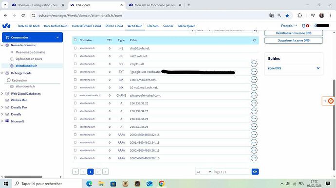

Du coup peut être que c'est un soucis de réglage de redirection de attentionails.fr doit on modifier quelques choses dans la partie hébergement ? Faut obligatoirement mettre attentionails.fr dans l'hébergeur ovh?

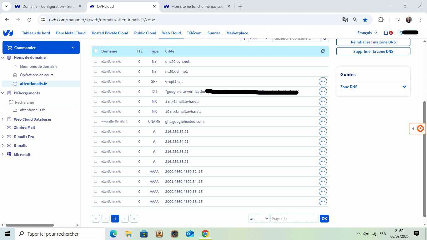

Dans ma parti serveur dns si je comprends la redirection www.attentionails fonctionne car j'ai reussi à mettre le CNAME qui relie l'adresse a google.
Je me suis dis peut être suffit il d'ajouter la même chose avec attentionails mais le CNAME ne veux pas être pris en compte cela me donne des fichiers en A , AAAA et TXT dont la verification de site google a supprimer .

J'ai compris que la direction du site www fonctionnait grâce au CNAME qui est relié a googlehosting .
Je me suis dis il suffit de créer un cname avec attentionails qui redirige vers googlehosting également mais message d'erreur impossible de valider et me parle de domaine racine.

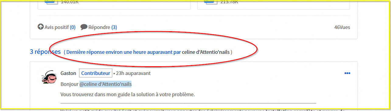

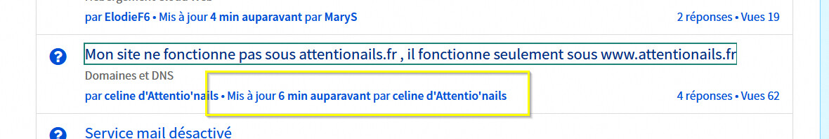

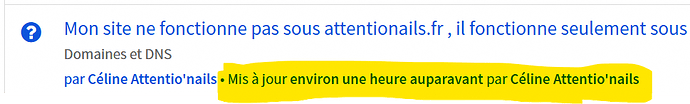

@fritz2cat 🇧🇪 🇪🇺 je ne comprends pas en effet j'ai écrit 2 réponses celui ci est le 3ème et ils ne sont pas publiés.
Bonjour @fritz2cat 🇧🇪 🇪🇺
Que ce soit à 14h, 16h les réponses de @Céline Attentio'nails n'apparaissent toujours pas.
Y aurait-il une limitation sur le nombre de réponse d'un nouveau membre ? ? ?
C'est toujours le même bordel. je vois toujours pas la réponse postée il y a une heure par @Céline Attentio'nails

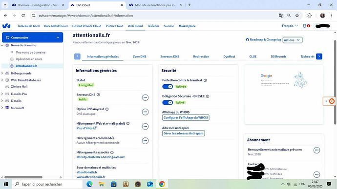

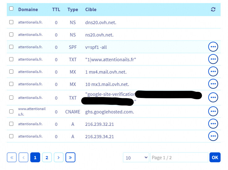

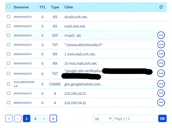

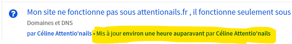

J'ai ouvert un ticket OVH j'ai eu ceci en réponse (1er image ) si jamais c'est plus clair pour vous car je n'ai pas compris ce qu'il fallait faire.
Problème multifournisseur
domaine OVH / Hebergeur Google site

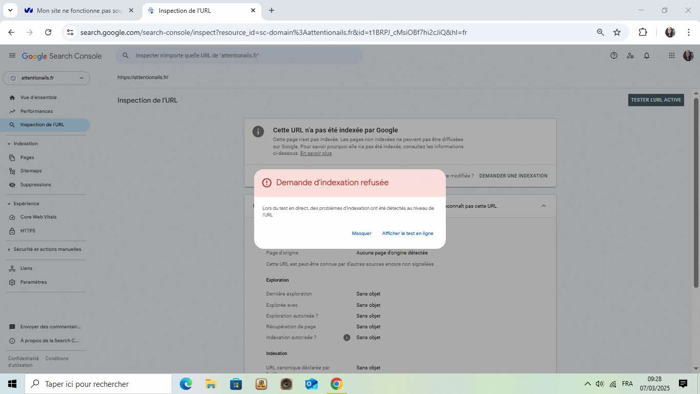

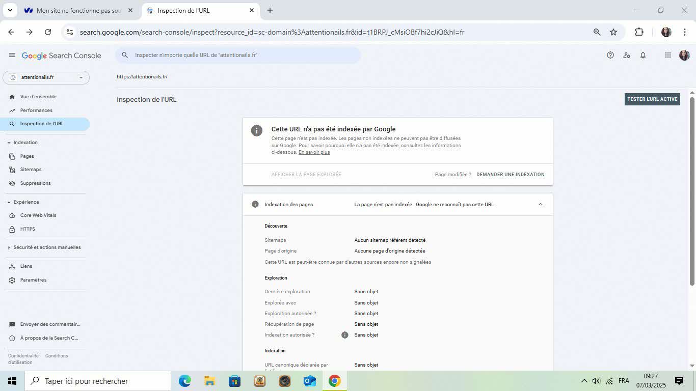

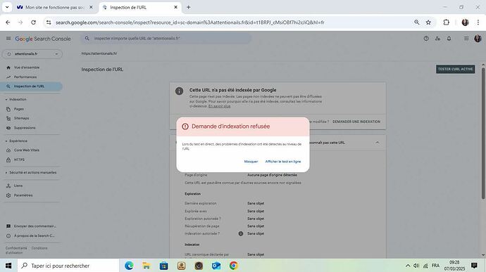

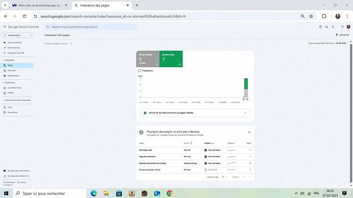

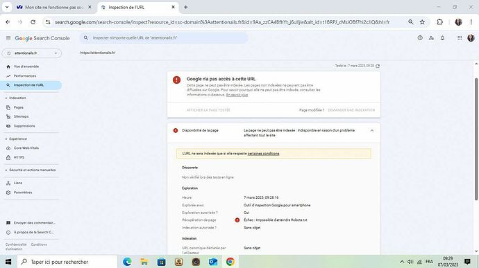

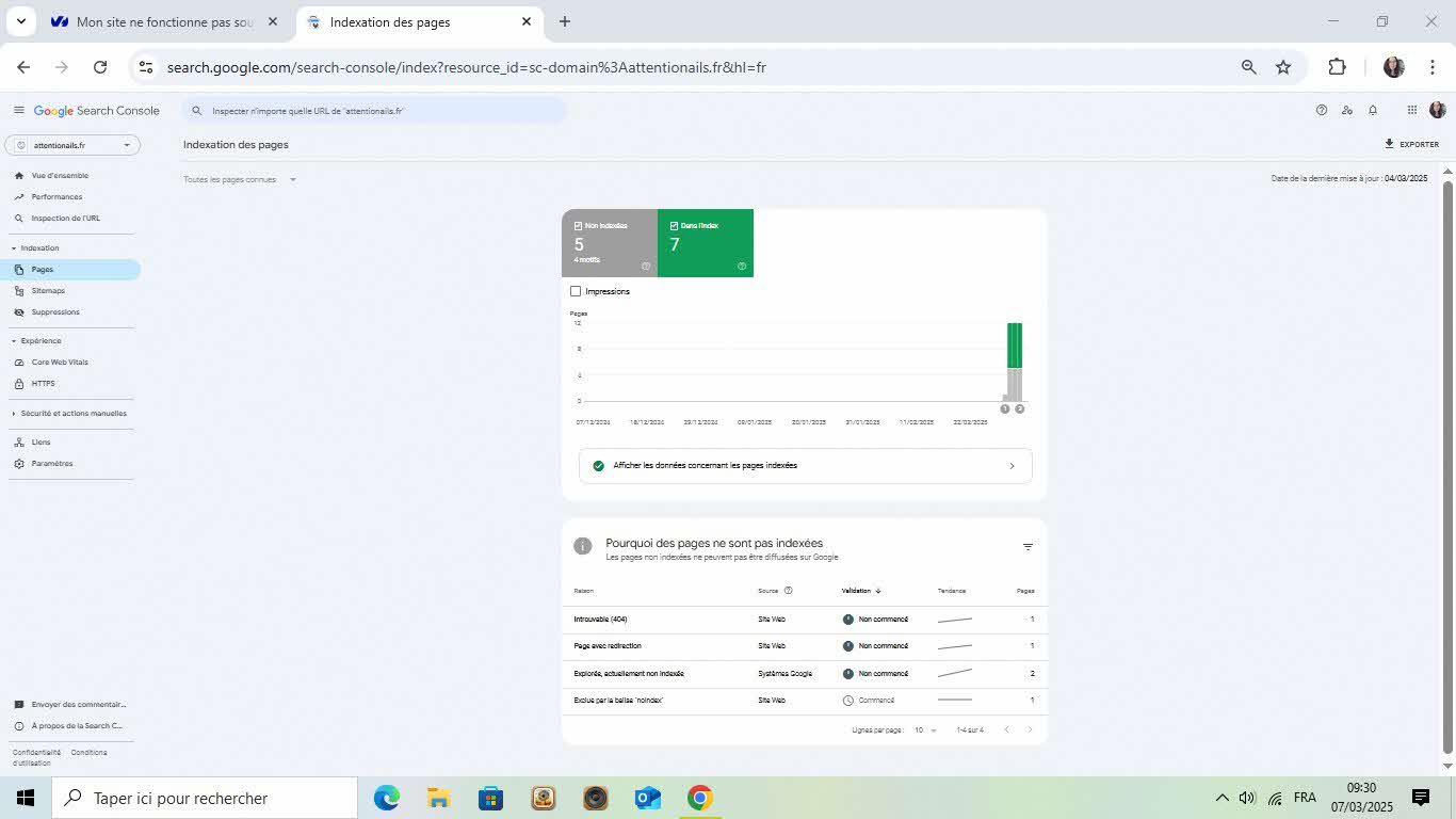

J'ai suivi le tuto guide d'installation ovh sur google site , dans google j'ai bien la propriété dans la google search console mais m'indique en effet des erreurs 404 ? Une URL non indexé et quand je demande l'indexaton refusé pour cause de robots txt
La redirection de www.attentionails.fr est faite grâce au CNAME qui pointe vers ghs google hosted.com. et qui fonctionne mais ma redirection de attentionails.fr ne fonctionne pas.
Voici les captures écrans de de mes configurations de la réponse d'OVH et de mes paramètres google .

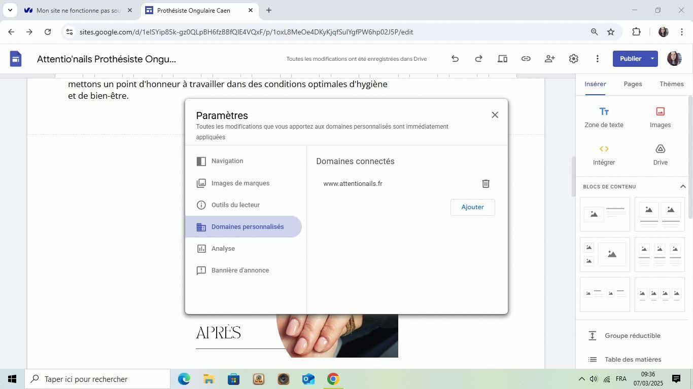

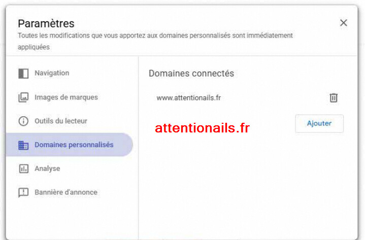

Troisième fois que je le dis: connectez votre domaine attentionails.fr (sans www) à votre hébergement Google.
Vous donnez même la solution !

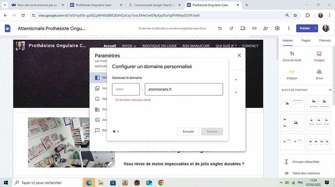

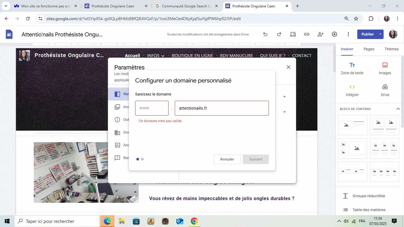

J'ai essayé mais impossible on ne peux pas le mettre sans www
On ne peux pas ajouter le domaine seul , il faut obligatoirement mettre le www pour faire suivant.
