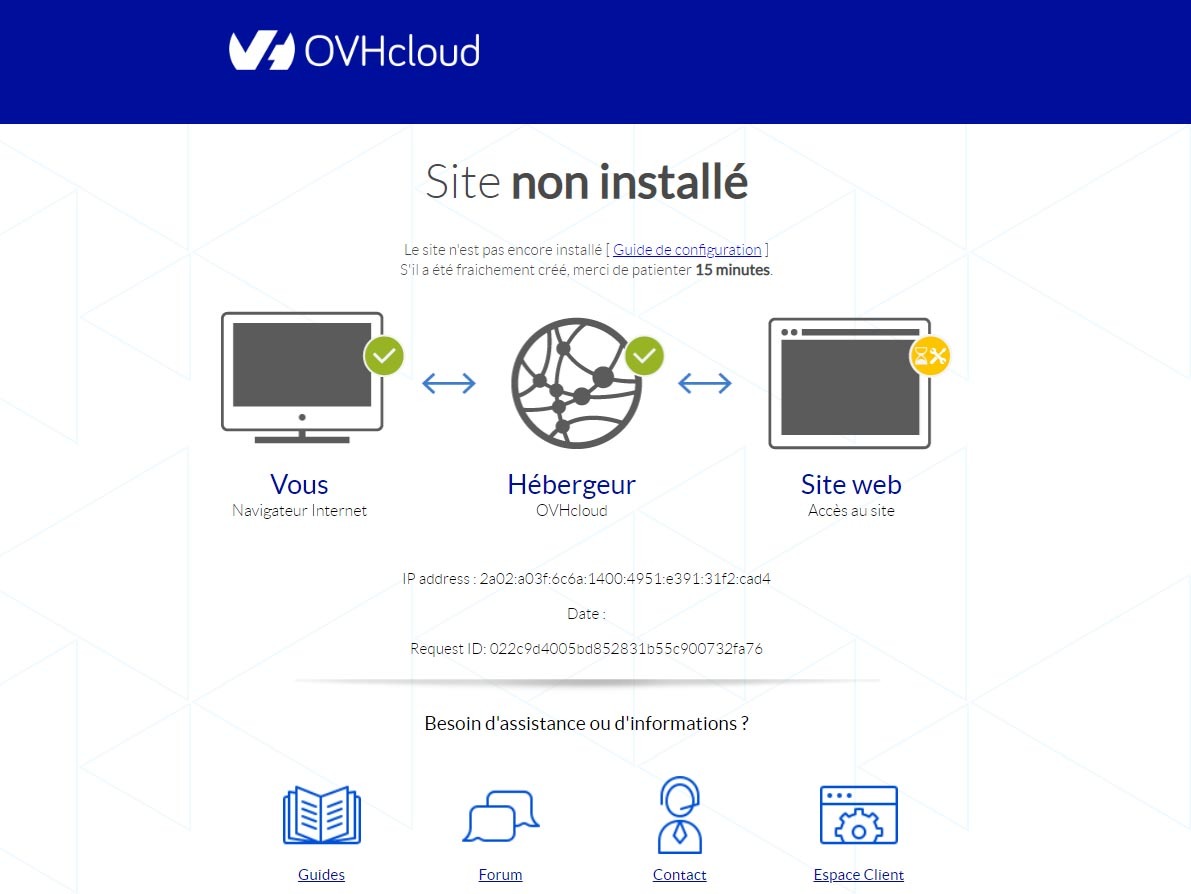

Pour le moment, il n ya rien qui se passe, en pièce jointe je met une capture d'ecran de ce qui s'affiche lors ce que je tape l'adresse du site.
Bien à vous

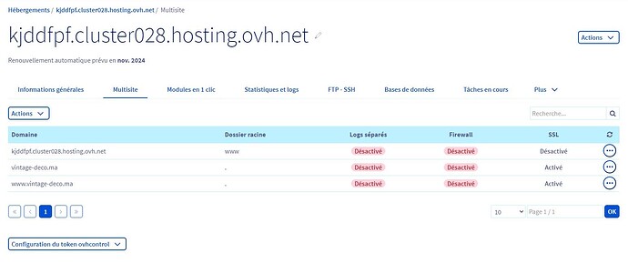

Voici le nom de domaine: vintage-deco.ma
Je vous met ça en plus, peut-être qu'il y a un détail qui m'a échappé.
vintage-deco.ma
Votre domaine enregistré sur ADK Media et avec les serveurs DNS dns-control.net , ça m'a l'air correct.
Votre site est bien hébergé sur OVH cluster028, et les adresses sont correctes: 51.91.236.193 et 2001:41d0:301::28

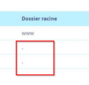

L'erreur que vous avez faite, c'est dans l'espace client OVH, hébergement > multisite, votre dossier racine devrait contenir "www" et non pas "." ou (rien)
et puis pour activer SSL il vous reste à activer l'option et regénérer les certificats.

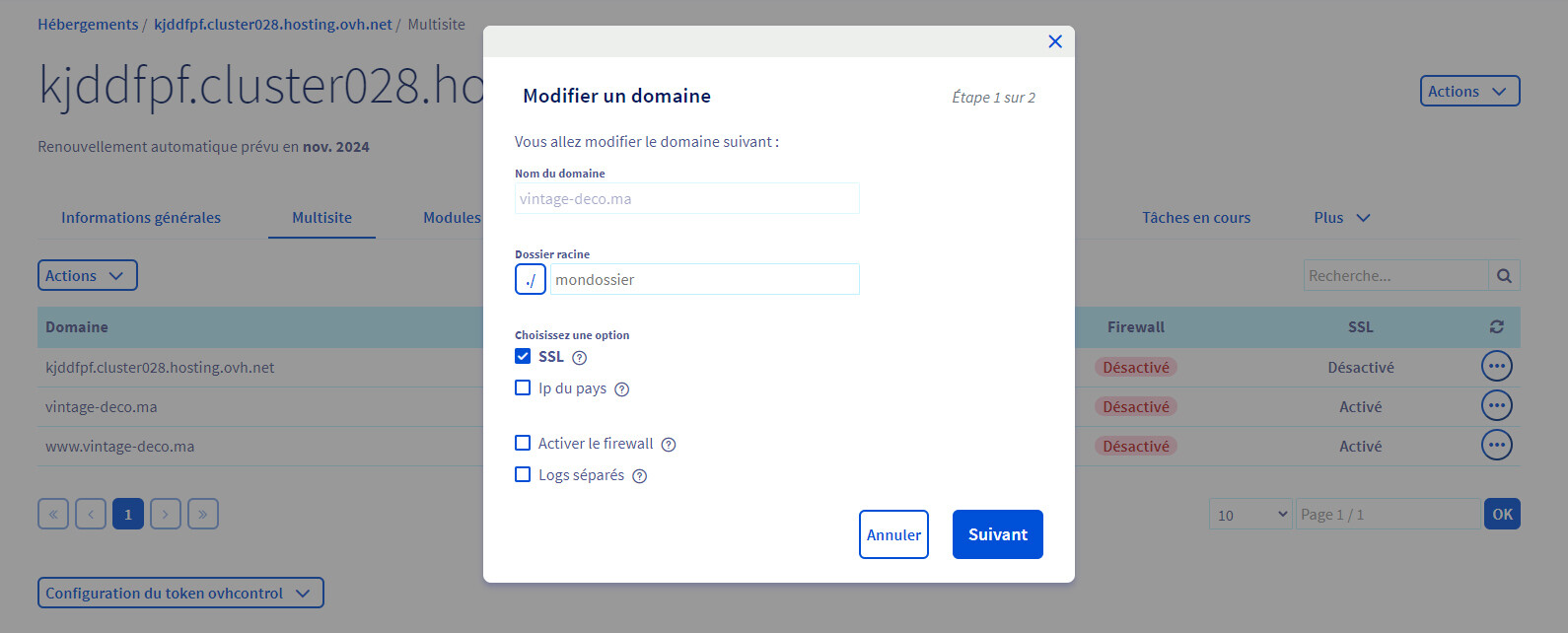

Pouvez-vous me dire quoi indiquer dans les différents champs ?
dossier racine: www
Le reste est correct
Faut-il le faire pour les deux ?
vintage-deco.ma
www.vintage-deco.ma
