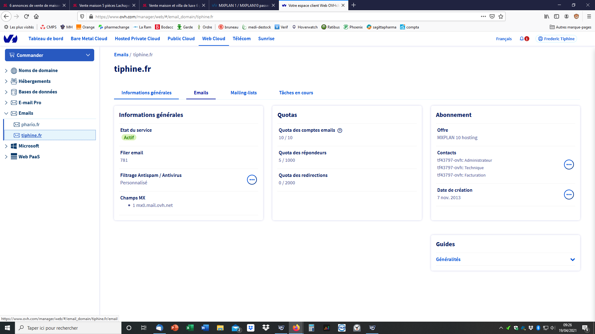

dans email (pas pro)
j'ai cela
Abonnement
Offre
MXPLAN 1 hosting
Contacts
tfXXXXX-ovh: Administrateur
tfXXXXX-ovh: Technique
tfXXXXX-ovh: Facturation
Date de création
7 avr. 2021

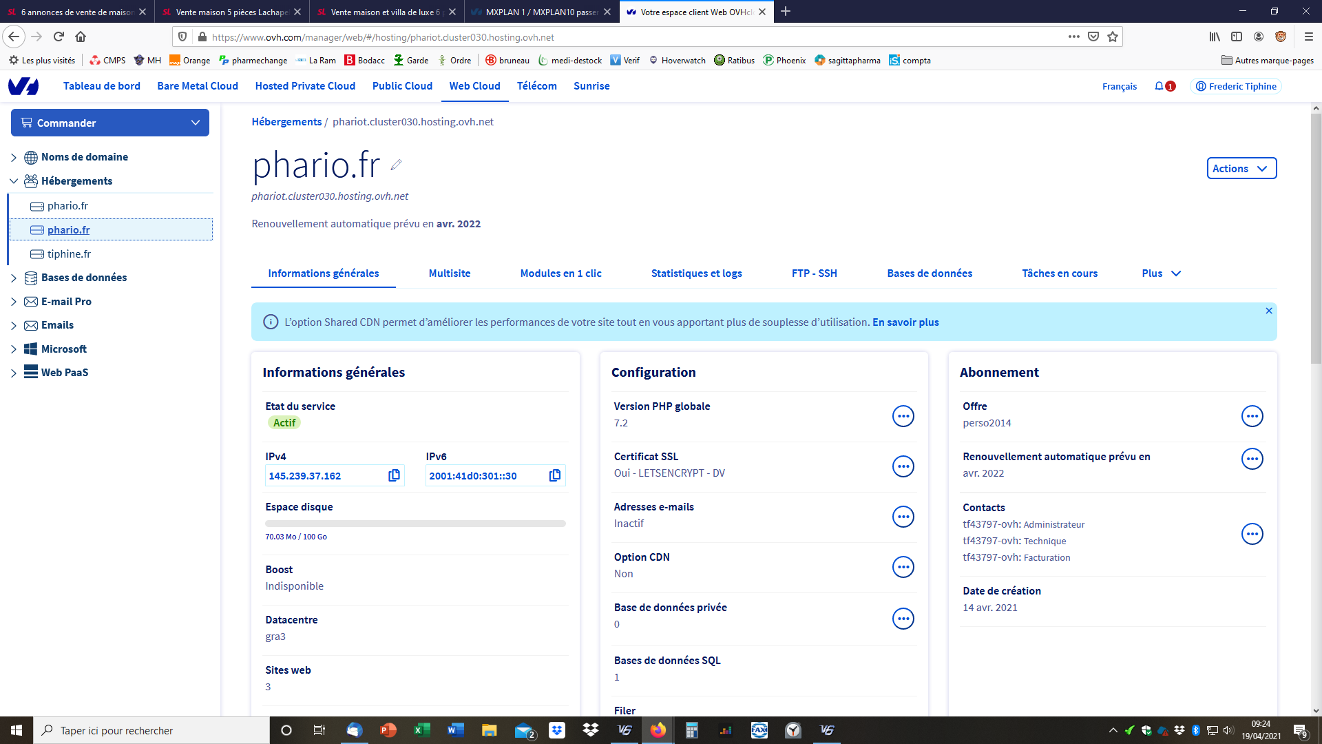

si je passe par hébergement
Abonnement
Offre
perso2014
Renouvellement automatique prévu en
avr. 2022
Contacts
Date de création
14 avr. 2021

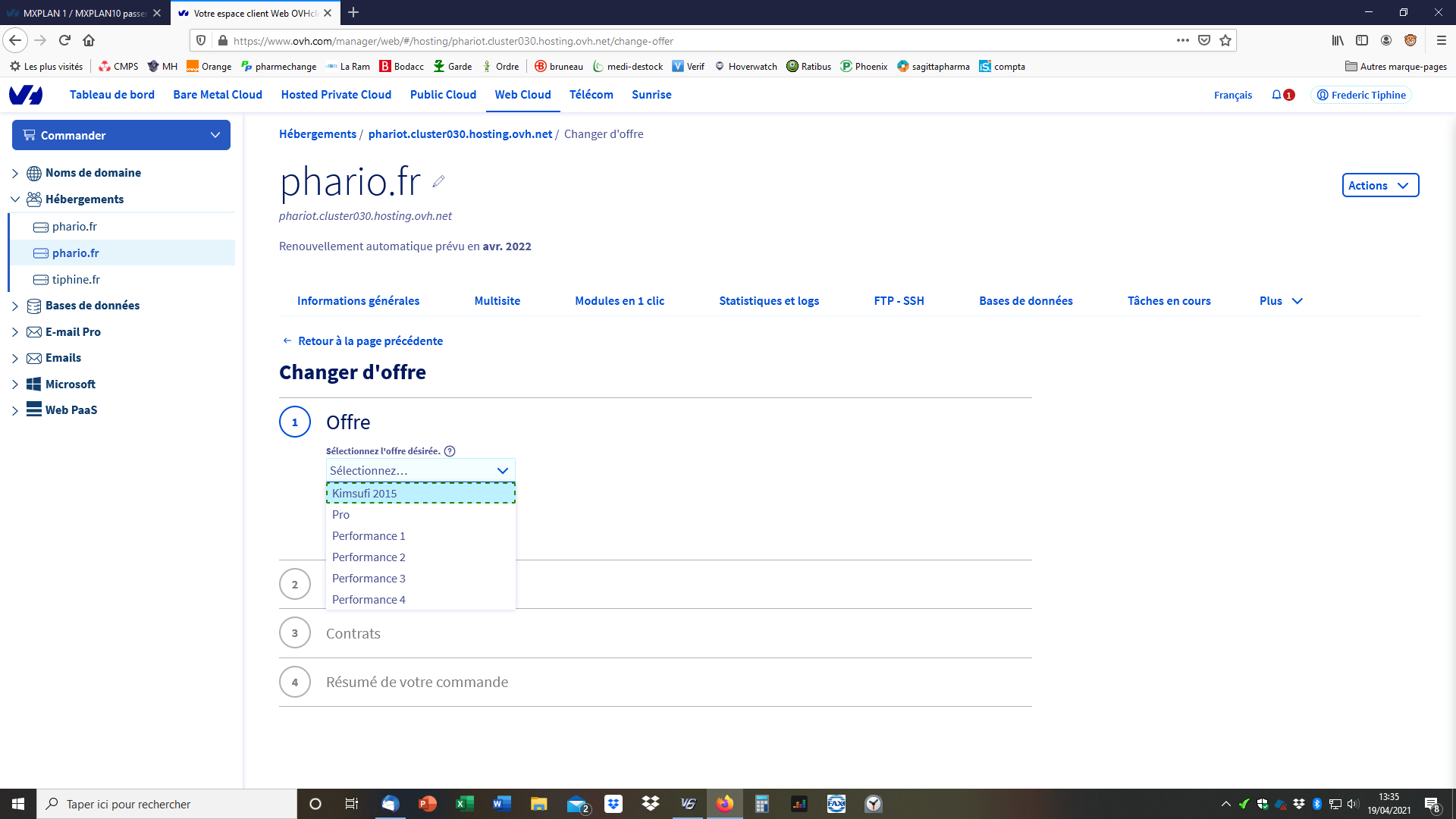

Cliquez sur les "...", "Changer d'offre", puis choisissez l'offre "MX Plan" qui vous convient le mieux.
justement je n'ai pas cela
il n'y a rien a coté de
Offre
MXPLAN 1 hosting

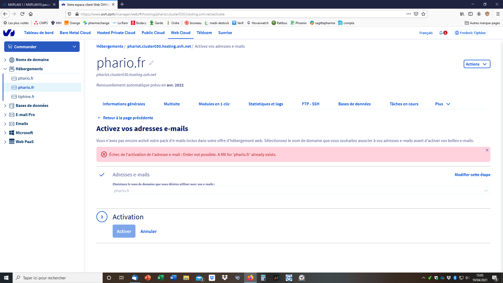

C'est le start10m qui vous colle comme un vieux sparadrap :-)
Vous devrez faire appel au support OVH pour ajuster la situation et supprimer le start10m

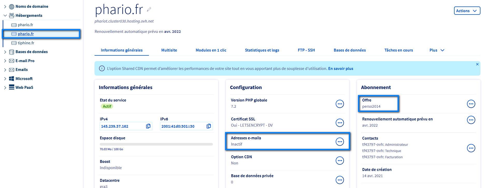

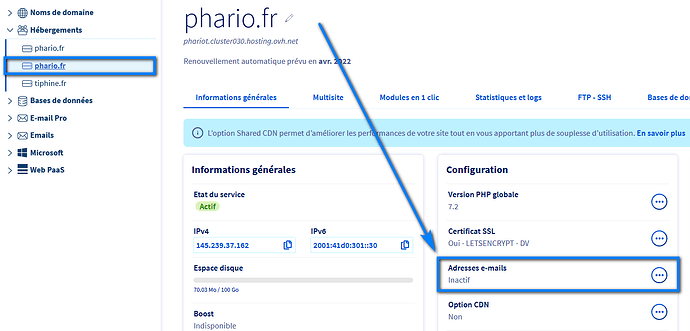

À tout hasard, dans le "second" hébergement Pharios, celui en offre "Perso", avez-vous une option "Activer" dans la Configuration / Adresses e-mails ?
Non, pas l'offre d'abonnement (hébergement).
Les "…" après Adresses e-mails : Inactif
Ok, merci. Ça me paraissait improbable que ça fonctionne, avec l'hébergement doublon start10m qui a déjà son MX PLAN 1.
Il est donc nécessaire de passer par le support OVH pour éliminer cet hébergement (qui doit trainer dans votre compte pour raisons historiques) et ensuite pouvoir activer correctement le MX PLAN 10 sur l'hébergement perso.
Bon courage et tenez-nous informés de la conclusion de ce cas étrange ? Merci :slight_smile:
