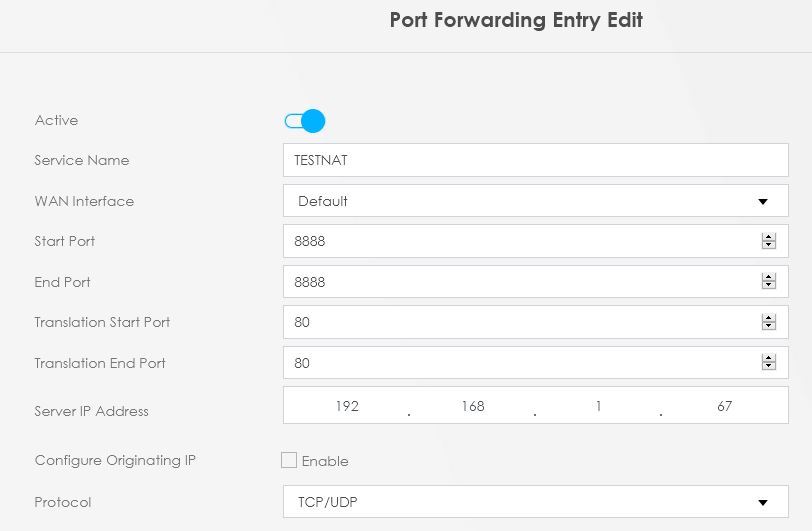

Ma configuration NAT ne fonctionne pas.
Comme c'est basique, je dois faire une GROSSE erreur.
Tellement grosse qu'elle me bouche la vue et m’empêche de voir…
Je veux établir un VPN entre une caméra de surveillance disposant d'un modem 4G et la maison principale connectée à internet via un modem VMG8924-B10D.
J'ai besoin d'une entrée sur un serveur en 192.168.1.67 et pour un premier test je veux simplement accéder au service http de ce serveur, donc au port 80.
Si dans mon browser je donne l'adresse publique 109.xx.yy.zz j'accède à ma box.
Si dans mon browser je donne l'adresse privée 192.168.1.67 j'accède à l'interface WEB du serveur.
Je mets en place le paramétrage NAT (copie attachée).
Si dans mon browser je donne l'adresse publique 109.xx.yy.zz:8888 j'espère accéder à mon serveur.
Raté, ça ne marche pas, aucune réponse…
Où fais-je une erreur?
Merci pour votre aide

Vous testez vos portmapping a l'intérieur du LAN du modem? Si c'est le cas il est possible que le modem n'applique pas le portmapping du LAN vers le LAN, avez-vous le même comportement en dehors du LAN (par exemple depuis un réseau mobile)?

Pour **Axel-D:**<br />J&#39;ai fait le test depuis mon **modem 4G**:<br />Tout d&#39;abord un wget sur google.com. J&#39;obtiens la page. Liaison OK donc<br /><br />    pi&#64;rp4:~$ wget google.com<br />    --2020-12-09 12:20:32--  http://google.com/<br />    Resolving google.com (google.com)... 216.58.213.78, 2a00:1450:4007:808::200e<br />    Connecting to google.com (google.com)|216.58.213.78|:80... connected.<br />    HTTP request sent, awaiting response... 301 Moved Permanently<br />    Location: http://www.google.com/ [following]<br />    --2020-12-09 12:20:32--  http://www.google.com/<br />    Resolving www.google.com (www.google.com)... 172.217.18.196, 2a00:1450:4007:815:                   :2004<br />    Connecting to www.google.com (www.google.com)|172.217.18.196|:80... connected.<br />    HTTP request sent, awaiting response... 200 OK<br />    Length: unspecified [text/html]<br />    Saving to: ‘index.html’<br />    index.html.4            [ &lt;&#61;&gt;                ]  14.33K  --.-KB/s    in 0.01s<br /><br />Puis :<br /><br />    pi&#64;rp4:~$ wget 109.xx:yy:zz<br />    --2020-12-09 12:23:28--  http://109.xx:yy:zz/<br />    Connecting to 109.xx:yy:zz:80... connected.<br />    HTTP request sent, awaiting response... Read error (Connection reset by peer) in <br />    headers.<br />    Retrying.<br />    --2020-12-09 12:23:41--  (try: 2)  http://109.xx:yy:zz/<br />    Connecting to 109.xx:yy:zz:80... connected.<br />    HTTP request sent, awaiting response... ^C<br /><br /><br />    pi&#64;rp4:~$ wget 109.xx:yy:zz:8888<br />    --2020-12-09 12:23:58--  http://109.xx:yy:zz:8888/<br />    Connecting to 109.xx:yy:zz:8888... ^C<br /><br />Sans indication du port il y a un rejet et on part (le wget) en retry<br />Avec indication du port 8888 il n&#39;y a pas de réponse<br /><br />Voili, voilou...
Le port est bien ouvert sur votre machine en .67?

Avez-vous tenter de forcer l'interface wan ?
Pouvez-vous essayer de mettre un nom sans espace dans le service name? Dans notre outil de configuration à distance le modem refuse les espaces pour ce paramètre.
Le Service Name est maintenant TESTNAT

Je pense qu'il s'agissait d'ouvrir le WAN sur mon LAN
J'ai donc effectué le réglage correspondant.
Le test wget s'est soldé par une absence de réponse. Puis un Ctrl+C de ma part
pi@rp4:~$ wget 109.xx.yy.zz:8888
--2020-12-11 16:38:59-- http://109.xx.yy.zz:8888/
Connecting to 109.xx.yy.zz:8888… ^C
Ou bien de "jouer" avec ce paramètre, mais compte tenu de l'explication fournie je suis resté bloqué.
Oui je pensais à ce paramètre au lieu de mettre default choisir ADSL pour adsl, VDSL pour vdsl ou ETHWAN pour le FTTH
Par défaut l'interface WAN est configuré avec le NAT : dans ce guide il y a un exemple de où se situe ce paramètre (https://docs.ovh.com/fr/xdsl/comment-commander-et-gerer-un-bloc-ip-29/#32-configuration-sur-une-box-zyxel_1)
