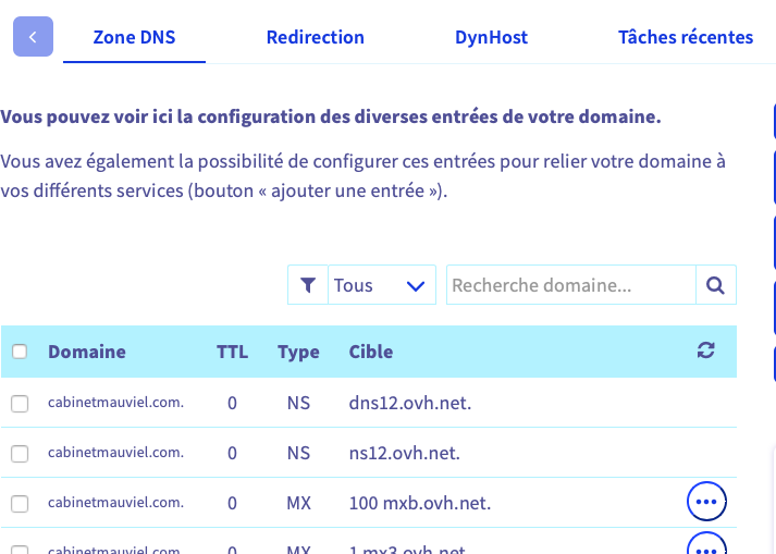

mais j'ai une zone DNS chez OVH pourtant
----Copie écran—
La zone DNS a échappé à ma sagacité, car je demandais un enregistrement 'A' et la réponse reçue du serveur dns12 était vide.
En effet il n'y a pas d'enregistrement A dans cette zone DNS chez OVH.
Auquel cas pour la facilité de gestion je rejoins la réponse de @Nico94, utiliser la zone DNS chez OVH plutôt que chez Gandi.
