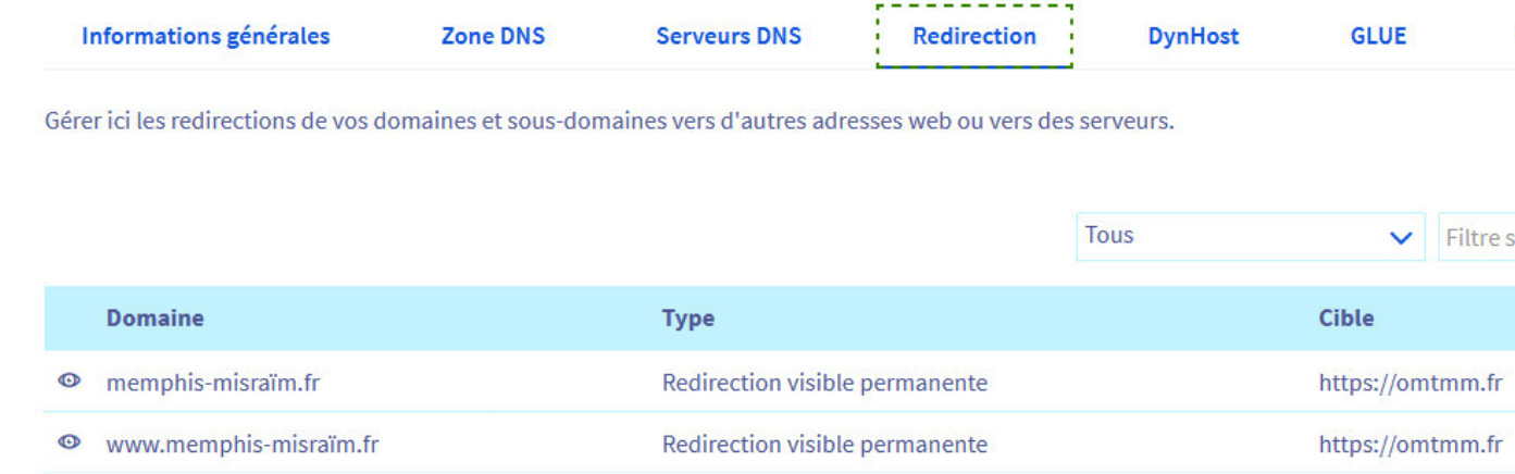

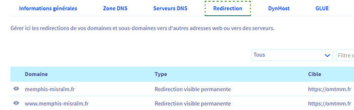

Vous pourriez commencer par virer ces redirections faites via le manager OVH :
de plus il manque :
j'ai fait ces redirections à défaut d'être parvenu a gérer via htaccess, mais ça ne marche pas pour les urls du type https://www.

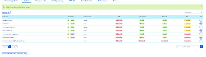

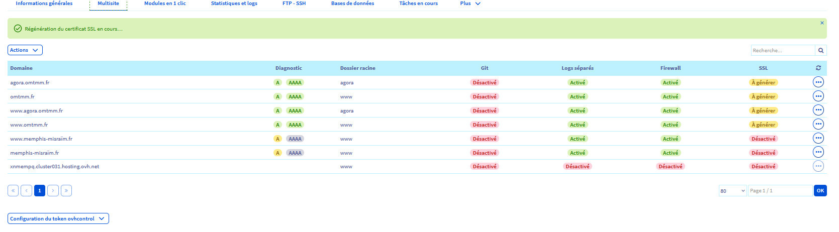

ci dessous Manager OVH > Web Cloud > Hébergement > VotreDomaine > Multisite

Vous utilisez les redirections OVH de type "visible".
Ceci a un inconvénient majeur: ce service de redirection ne fonctionne qu'en http, et non en https. Vous pouvez rediriger vers un https, et c'est ce que vous avez fait.
Par contre pour la redirection des pages individuelles, OVH les transmet bien.
J'explique: si vous visitez http://xn--memphis-misram-7mb.fr/azertyuiop
ça redirige bien vers https://omtmm.fr/azertyuiop (qui est une page inexistante)

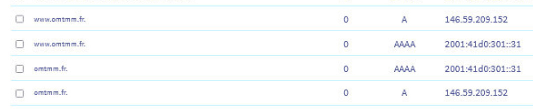

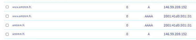

Pour la Zone DNS de omtmm.fr : C'est bon
Pour la Zone DNS de memphis-misraïm.fr : C'est mauvais
Mettre les adresses IP que pour omtmm.fr.
