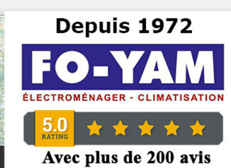

voilà le domaine foyam.com
Où est le problème ? ? ?
https://www.foyam.com/index.php –>

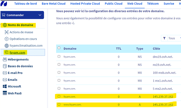

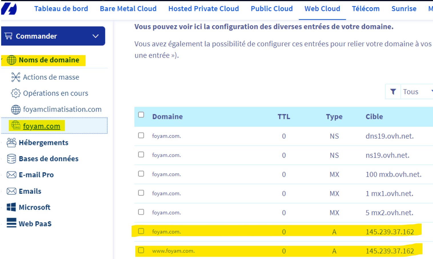

il ne doit pas pointer sur ce site, il doit pointer sur un autre sur un serveur ovh, j'ai rajouté l'enregistrement A avec l'ip du bon serveu
lorsque je fait un test avec cet outil par exemple https://testdns.fr/ il me parle d'un gandi mais le nom de domaine et le site sont les deux chez ovh

lorsque je rajoute l'ip dans le fichier host de mon pc cela fonctionne j'obtiens le bon site mais ovh ne veut pas toujours pointer

j'ai le domaine dans mon compte ovh
non d'après vos capture d'écran vous n'avez PAS le domaine mais uniquement une zone DNS.

Des trucs curieux :
dig +short foyam.com –> 80.69.212.155
Ce qui est très différent de l'adresse IP 145.239.37.162 de votre hébergement OVH.
Vous n'atterrissez donc pas sur votre hébergement OVH.
Pourtant il y aurait bien un domaine foyam.com chez OVH.
Comment est-il possible qu'un même domaine soit déclaré chez Gandi et chez OVH ? ? ?
non pas du tout l'icône indique que c'est juste une zone DNS
ca fait des années on a pas fait attention a cela
