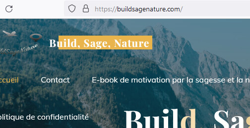

Je n'arrive pas à me connecter à mon site. Tout a commencé après que j'ai installé une landing page redigeant mon site buildsagenature.com vers celle-ci et depuis plus rien ne fonctionne
J'ai essayé de lire sur les forums des solutions, contacté l'assistance mais peu d'éléments :
Voici l'état du site lorsque je l'inscris sur une barre de recherche sur Chrome :
Et sur FireFox :

Il manque justement la bonne copie d'écran (multisite) mais on va supposer que votre site est sur cluster031.
L'adresse IP de cluster031 est 146.59.209.152
Dans votre ZONE DNS vous trouvez à deux endroits des enregistrements 'A' avec la valeur 213.186.33.5
Remplacez cette valeur par 146.59.209.152 dans ces deux enregistrements.
Voilà !
C'est mieux comme ça
