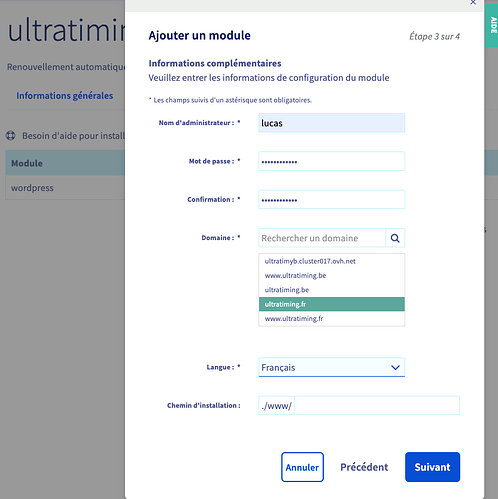

J'essaye donc maintenant d'installer Wordpress sur le .fr via le module en 1 clic mais nouveau problème : "Une erreur s'est produite lors du chargement des informations. (We have the record of a module already installed at 'www' on 'ultratiming.fr')".
Donc j'aurais déjà un module installé à 'www' on 'ultratiming.fr'. Je ne suis pas sur de comprendre ce que ça veut dire. Comment supprimer ce module pour que je puisse avoir Wordpress, peu importe si je tape ultratiming.fr ou www.ultratiming.fr ?

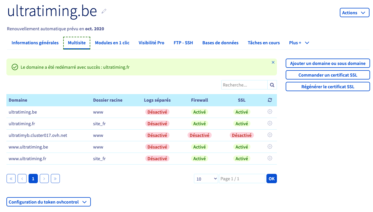

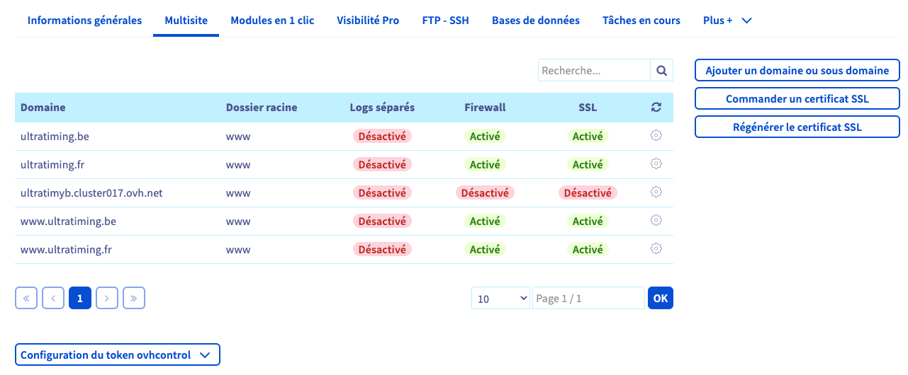

sCa je pense que c'est OK, je joins une photo.

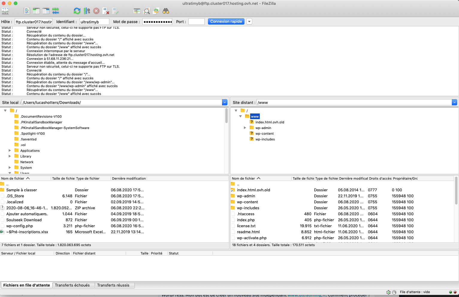

Sur FileZilla, j'ai don créé un nouveau dossier "site_fr" directement sous /. Et j'y ai glissé les fichiers à l'intérieur du dossier "wordpress" que j'ai télécharger et dézippé sur le site de WordPress.

J'ai aussi, sous l'onglet multisite d'OVH, renseigné le dossier racine en "site_fr". Mais quand je tape www.ultratiming.fr, je suis toujours redirigé vers mon site https://www.ultratiming.be/
bah non les dossiers racines sont identiques

Je viens d'éditer mon commentaire précédent pour les noms de racine, c'est ok comme ça ? Je dois attendre 20min c'est ça ?
Je pense que oui car je suis sur la page d'installation de WordPress ! Alleluia :slight_smile:
oui & oui
Super, j'ai réussi à installer WordPress manuellement sur ultratiming.fr et la version www.ultratiming.fr fonctionne aussi. Il ne me reste plus qu'a faire mon onepage avec un thème.
