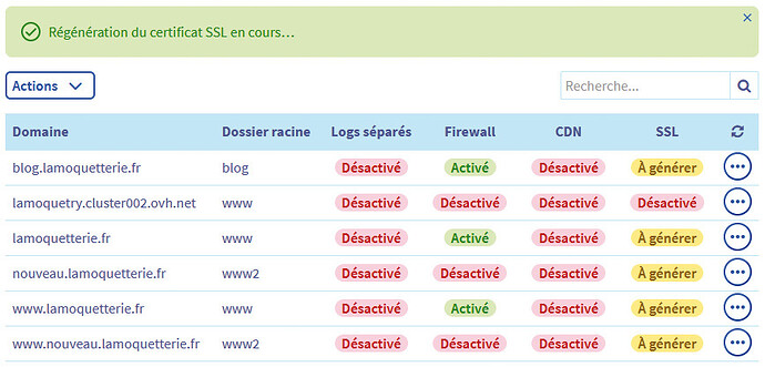

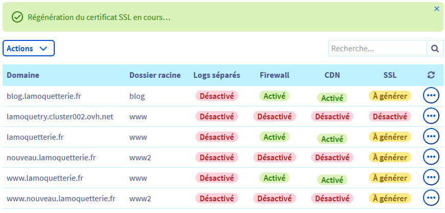

Après avoir changé les adresses DNS et retiré les CDN partout, la régénération du SSL est toujours bloquée. (J'ai fait les changement hier soir)
Comment rendre ces SSL actifs ?

vous avez bien demander la régénération dans la partie "informations générale" ?
En voyant le message "Regénération en cours", il semblerait qu'un robot OVH est dans la panade. On est samedi et il n'y a pas d'équipe d'astreinte pour ce genre de problèmes.
Faites un ticket incident.

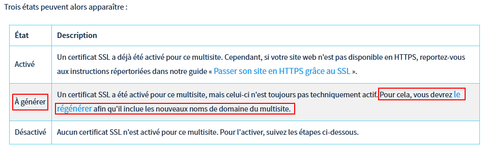

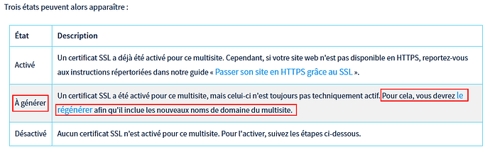

c'est pas ce que je vois et pas ce qu'indique la doc de OVH :
[quote]
[/quote]
Cf : https://help.ovhcloud.com/csm/fr-web-hosting-ssl-certificates?id=kb_article_view&sysparm_article=KB0053177

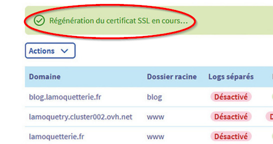

et ceci ?
Je viens de faire le test, il a fallu entre 15 & 30 minutes pour que le certificat soit déployé au complet (IPv4 & IPv6).
Et le message de régénération se présente dans la partie multisite après que la demande de régénération a été demandée et visible dans "Tâches en cours".
Note : la doc OVH indique "Cette étape peut prendre plusieurs heures."

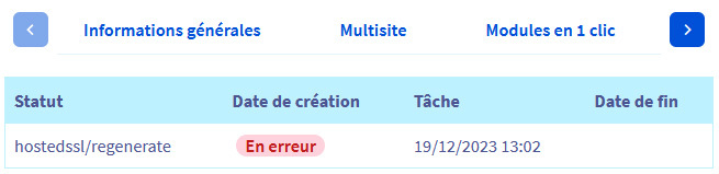

@FrancoisP38 vous avez quoi dans "Tâches en cours" ?

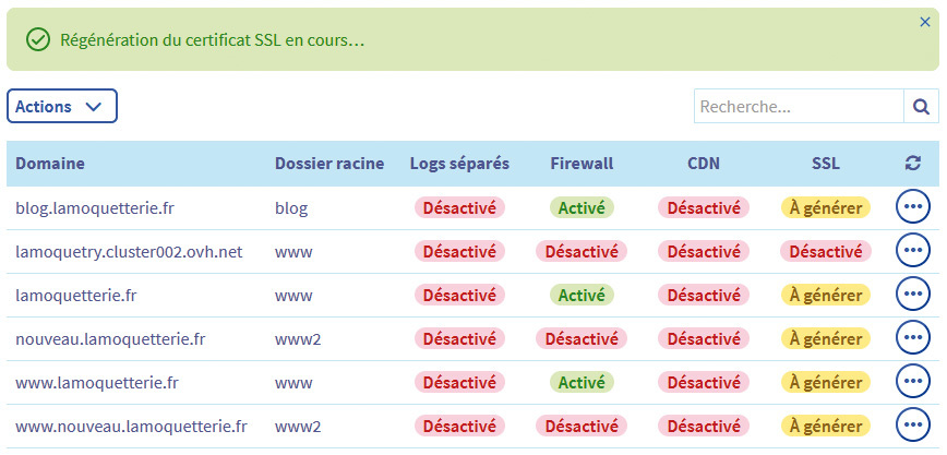

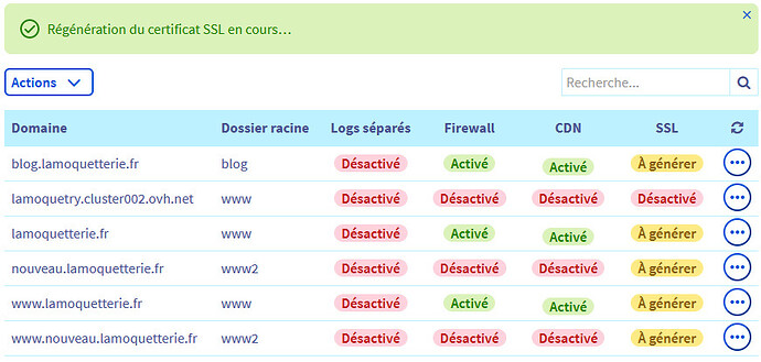

Dans la partie information générale :

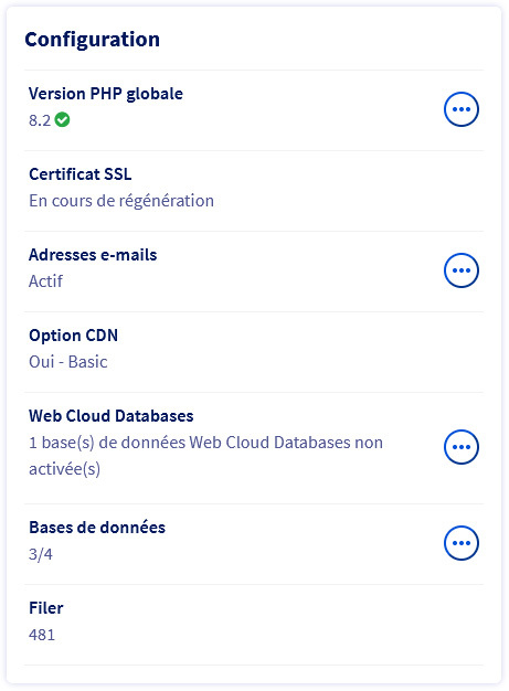

Dans les taches en cours :

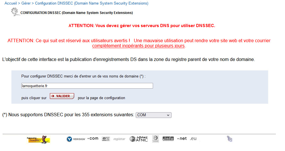

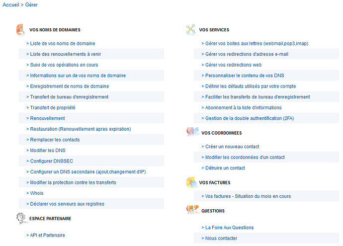

L'interface de bookmyname ne semble pas fonctionner, enfin quand je rentre le nom de domaine comme indiqué dans la config DNSSEC, rien ne se passe après avoir cliqué sur valider (on retombe sur la même page avec le nom de domaine à rentrer).
Peut-être ya t-il quelque chose a changer ailleurs ?
L'interface de base est celle ci :
Là je vous conseil plus de prendre le contact avec le support de bookmyname car on ne va pas pouvoir vous aider sur la partie DNS/DNSSEC.
La seule chose que je pourrais conseiller c'est de passer les DNS ailleurs (genre cloudflare ou ovh).
